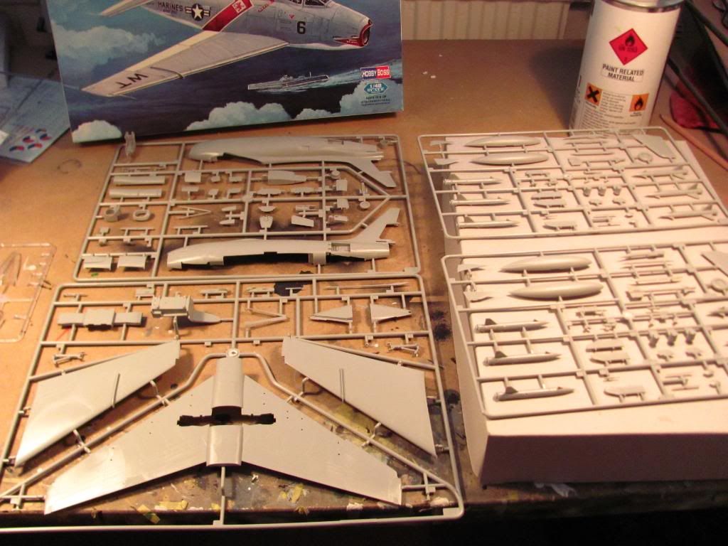

Det är Hobby Bosses modell i 1/48 som jag ska ge mig på, det blir ett hardcore OOB bygge!
Det ska gå fort och smärtfritt hoppas jag!

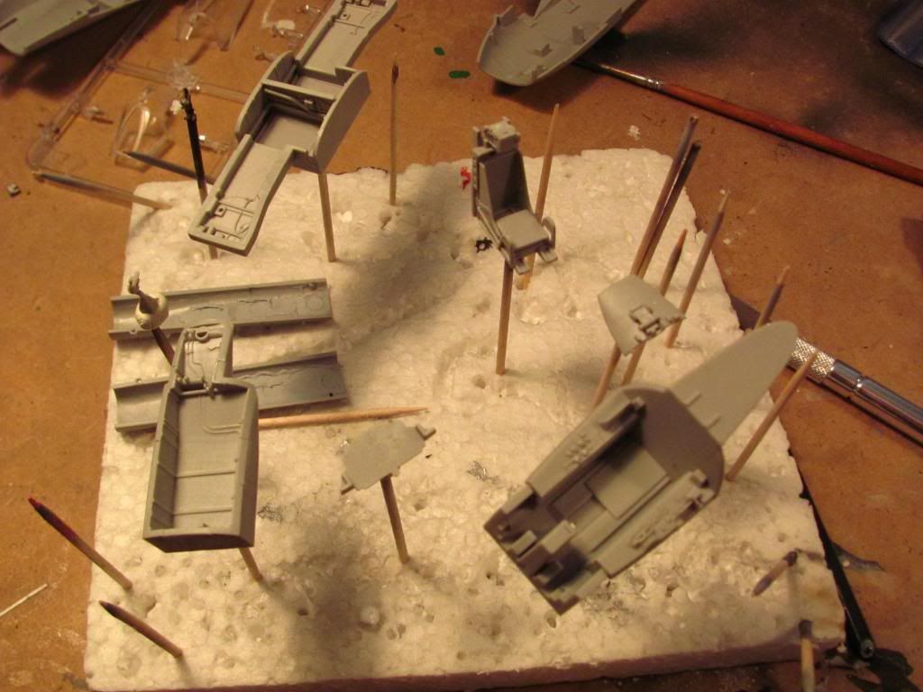

Den lilla låddan innehöll 4 ark med delar plus ett ark med genomskinligt gojs.
Jag började i sedvanligt lunk med att klippa ut delar putsa och sätta fast dom på tandpetare...

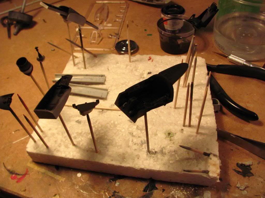

Grundade/preshadade med svart som vanligt..

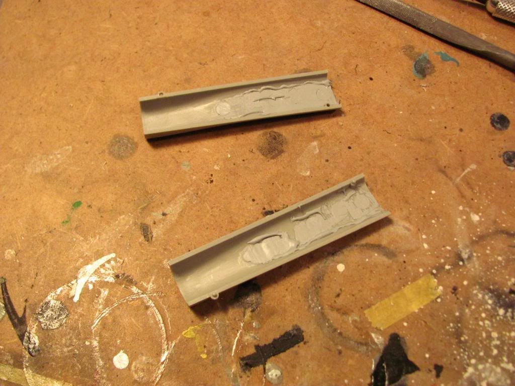

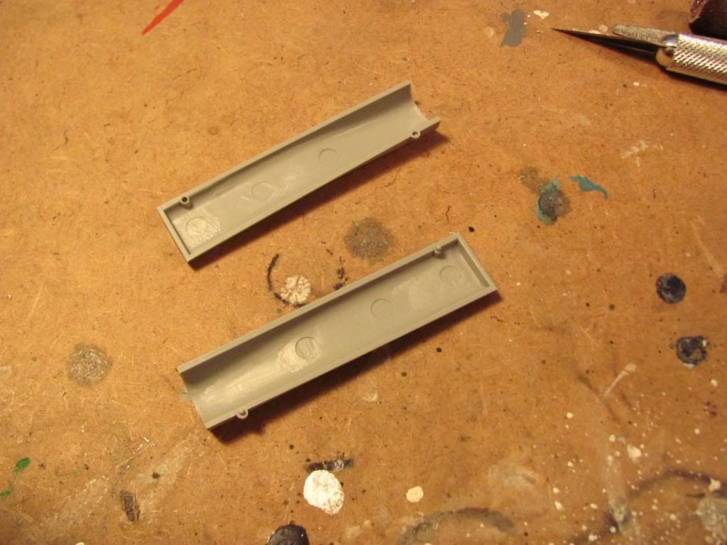

Luftintaget hade lite skönhets fel i form av injektions märken...
Jag plaskade på lite spackel och sågade av änden på luftkanalen. Detta så jag kan använda mig av "pour and dump" metoden för att måla den, och då är det bra att ha ett hål som färgen kan rinna ut genom.
Får sätta dit en bit plastark sedan.

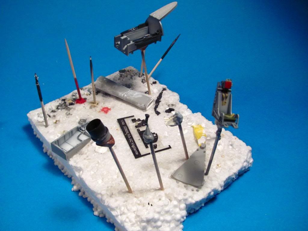

Jag spenderade morgonen med min lilla Fury och det resulterade i lite färg!

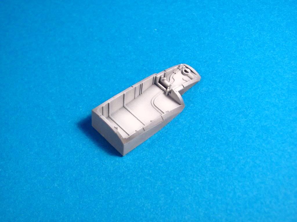

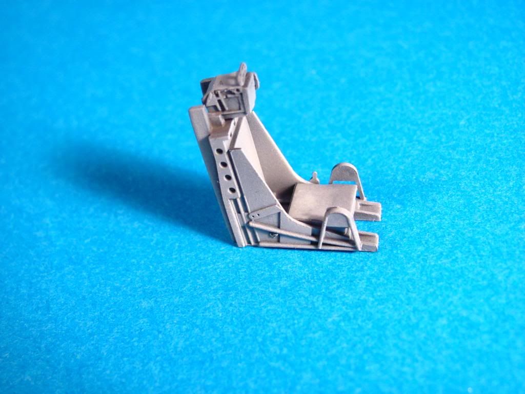

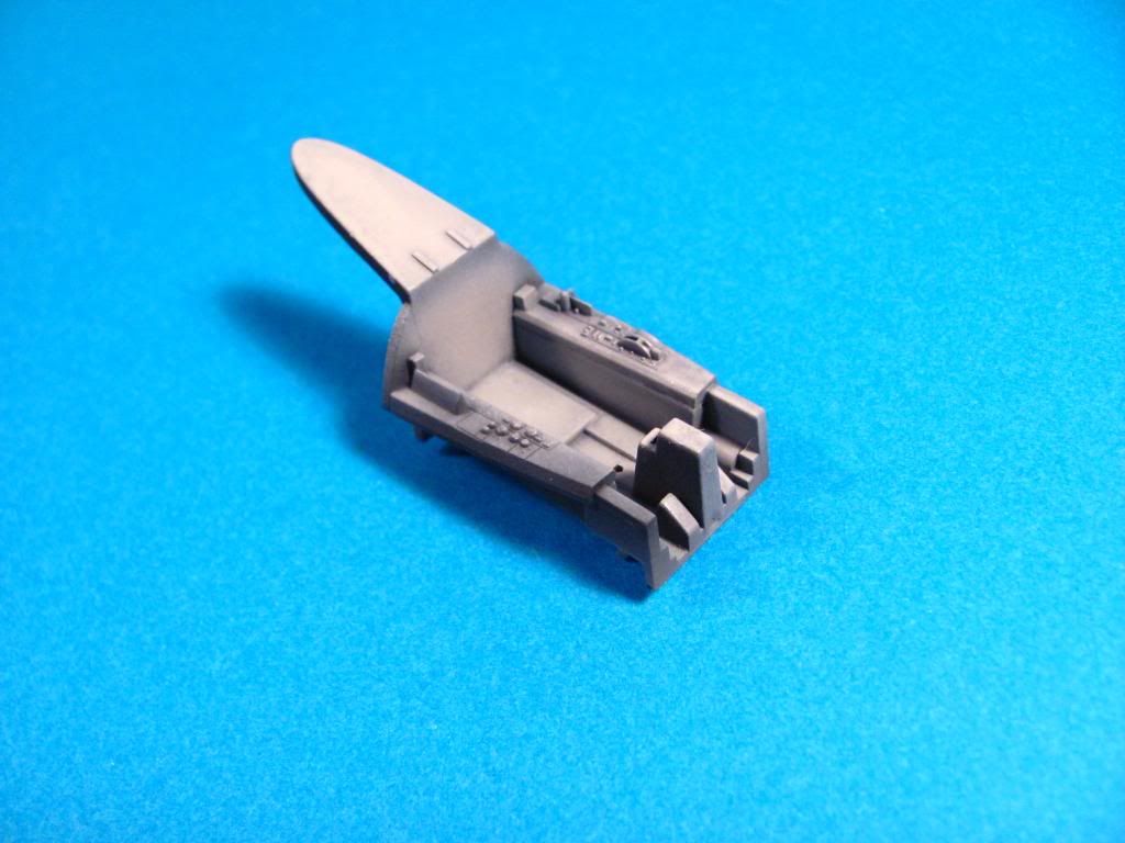

Här är sittbrunnen målad med Hum 166 Aircraft grey...
Lika så kattapluttstolen...

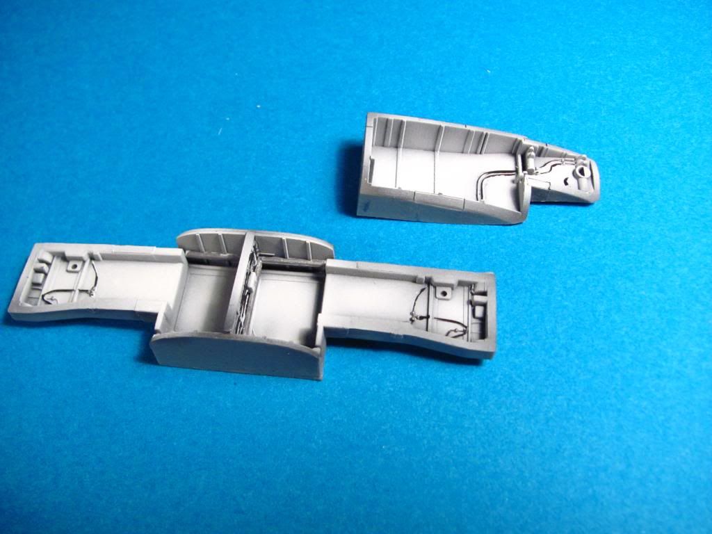

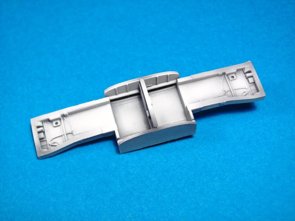

Nos hjulhuset målat med matt vit...
Huvudställ huset...

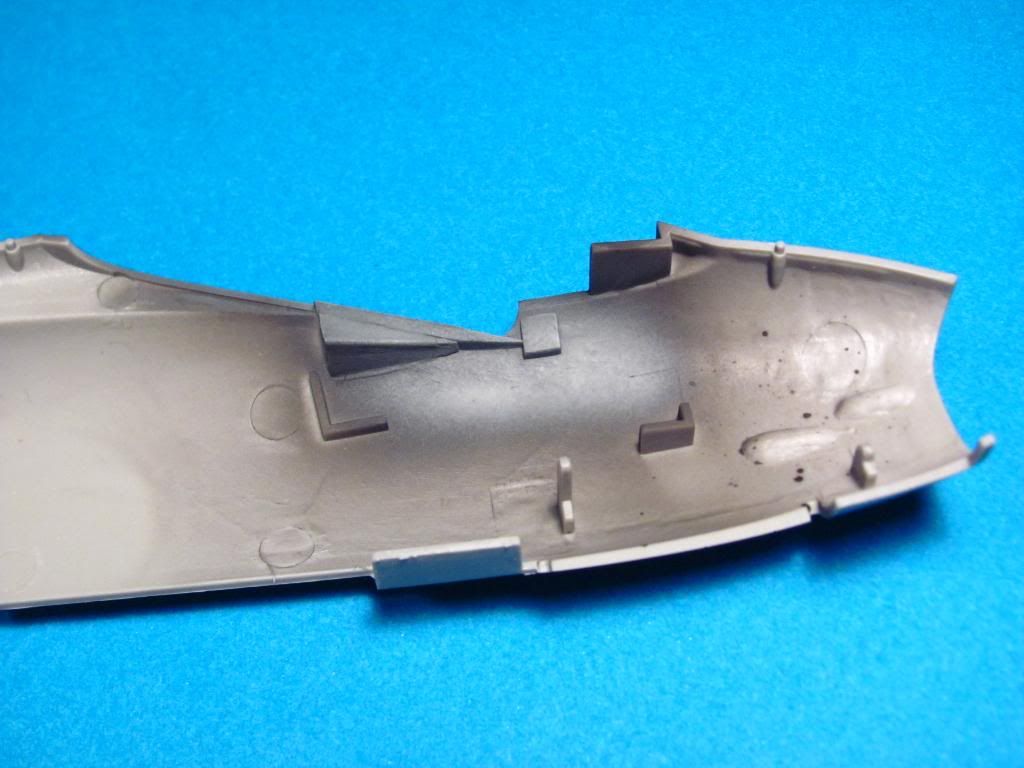

Och insidan av flygkroppen.
Ni ser hur grundfärgen/preshejden ger delarna ett skönt djup och hur den framhäver detaljerna. det är halva vädringsjobbet fixat!
Jag gillar det här momentet av målningen för då börjar saker få liv.

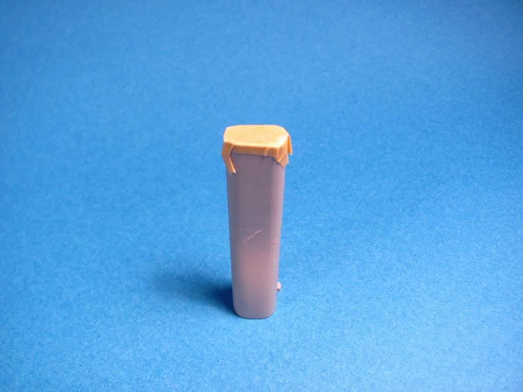

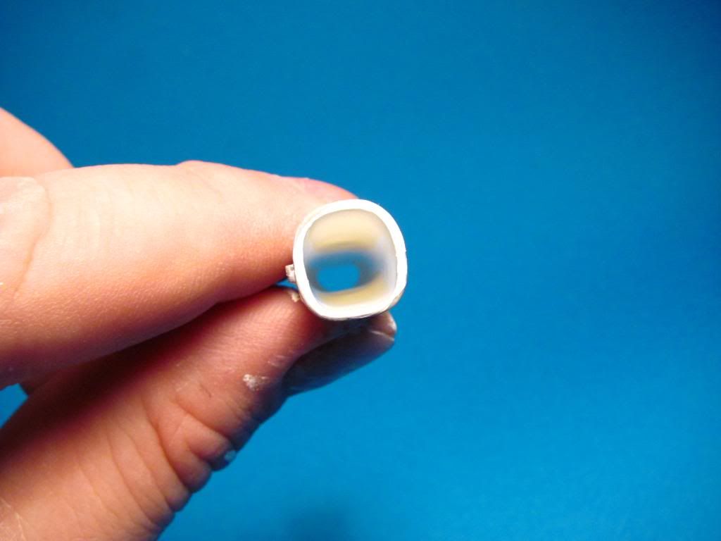

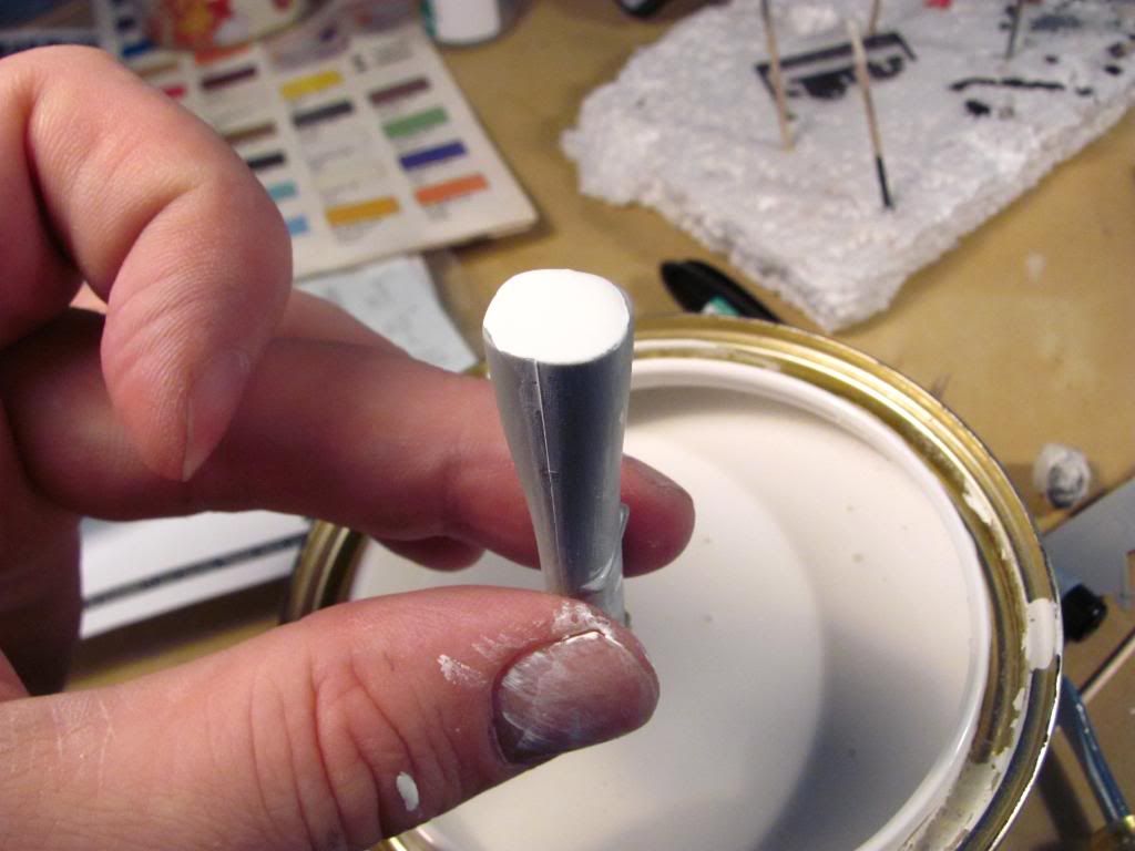

Vidare mot luftintagskanalen!
Jag har slipat insidan och limmat ihop halvorna, det enda som var kvar var att försegla ena änden med tejp....
Så hällde jag i vit acryl fönsterfärg tills kanalen var fylld.
Sedan drog jag loss tejpen och lät färgen rinna ur.
Det har varit en produktiv morgon Very Happy Hoppas att när jag kommer hem från jobbet imorgon så orkar jag fortsätta med Furyn. I så fall så blir det lite detaljmålande i cockpit bland annat.

Vet att du har visat den där grejen med färg-in-färg-ut tidigare men
jag måste få säga att det är ett sånt briljant litet trix! För om jag
fattar det rätt så både "spacklar" du och grundfärgar/målar i ett svep?
Sv: Hobby Boss FJ-4 Fury i 1/48
Inlägg av Janne.S i mån maj 10 2010, 19:06
Det kan man säga, och märker man att det fortfarande blir någon ojämnhet så kan manfaktiskt bara köra ett varv till.
När jag insåg hur det gick till så blev det nästan revolutionerande för att göra luftkanaler från luftintag...så fantastiskt lätt!

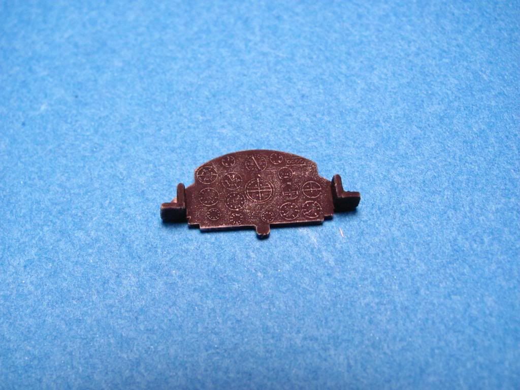

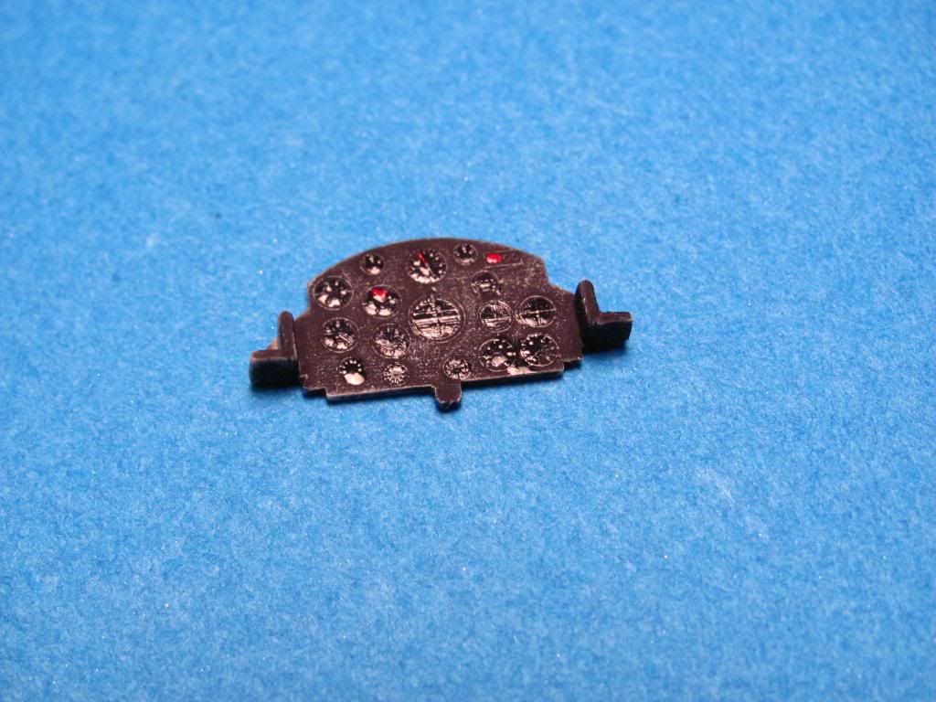

Idag började jag med att torrborsta instrumentpanelen. Den skulle väl egentligen varit gråmålad men alla mätartavlor var så fint gjorda så jag hade aldrig lyckats pricka rätt med det svart för mätartavlorna.
Så det fick bli en helsvart instrumentpanel, jag tror ni överlever Razz
Sedan gjorde jag lite små gojs med röd färg som jag duttaede på med en tandpetare ochplaskade på Tamyia Clear i på varje mätartavle och hoppades att ytspänningen skulle hålla det på mätartavlorna!

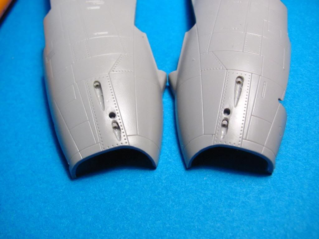

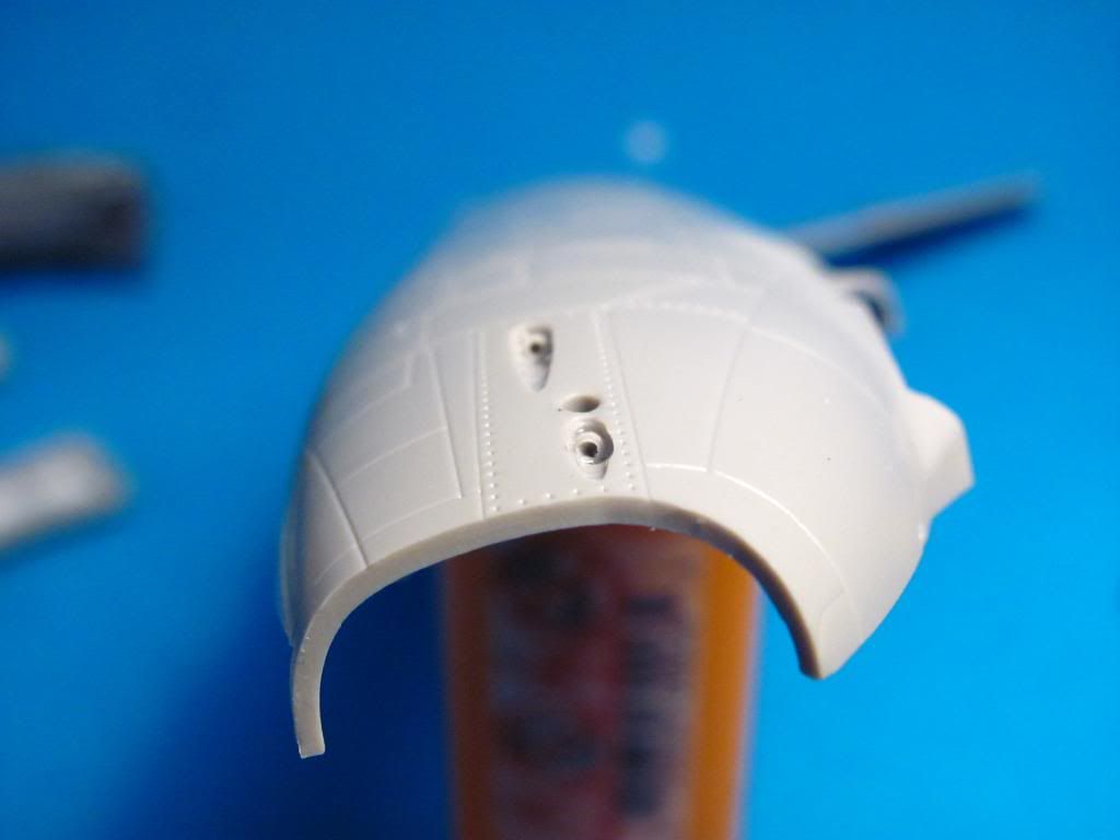

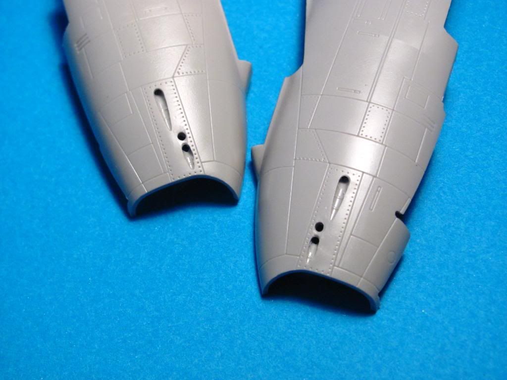

Det finns inga kanoner eller kanonportar på modellen, bara nedsänkningar där de skulle sitta...
Visst jag hade tänkt bygga helt OOB men det finns gränser för vad som är rimligt, klart Furyn ska ha kanoner!
Sp jag började med att borra upp kanonportarna.

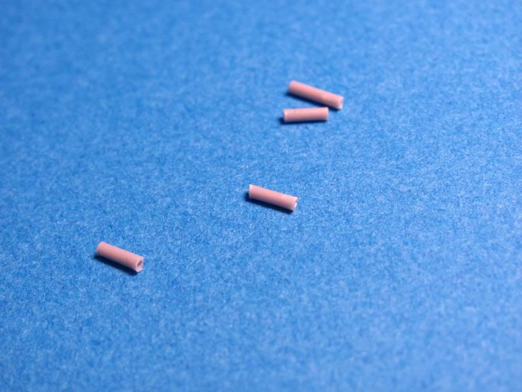

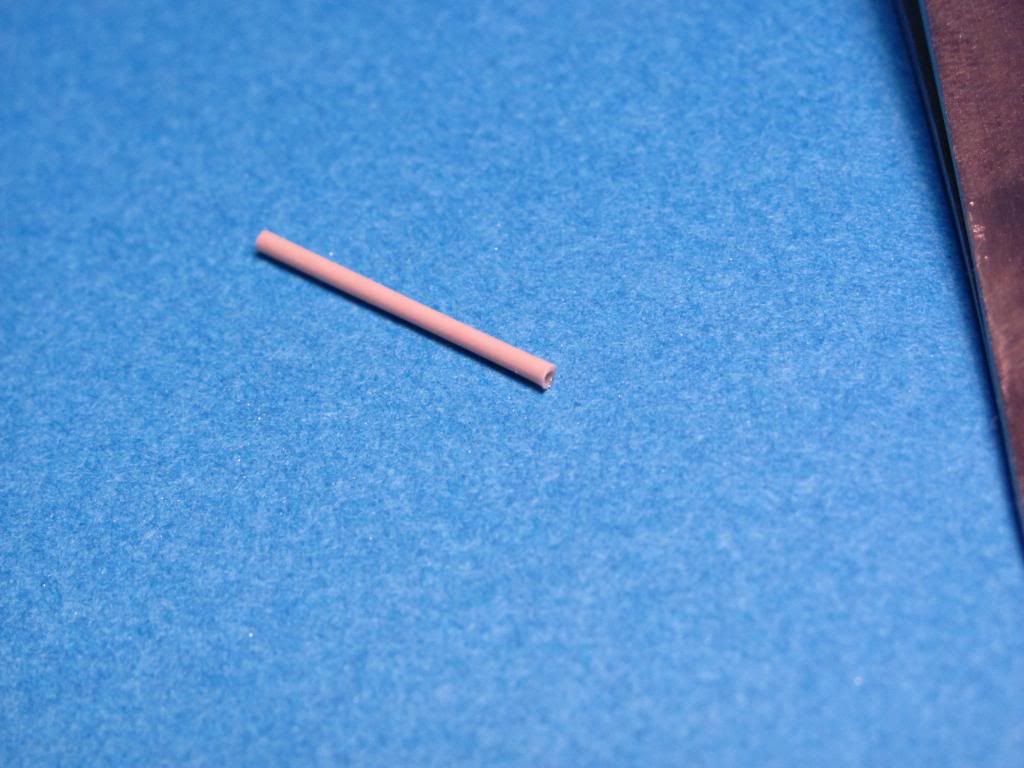

Sedan gjorrde jag eldrör av varmdragen gjutstam, jag skar ut en längd som verkade hyfsat jämn tjock.
Jag borrade sedan ett hål för loppet och skar av en bit och fortsatte så tills jag hade 4 eldrör.
Sedan passade jag bara in dom i kanonportarna och limmade dom på plats....det gör massor för helhets intrycket av modellen!
Så ja, alla 4 färdiga!

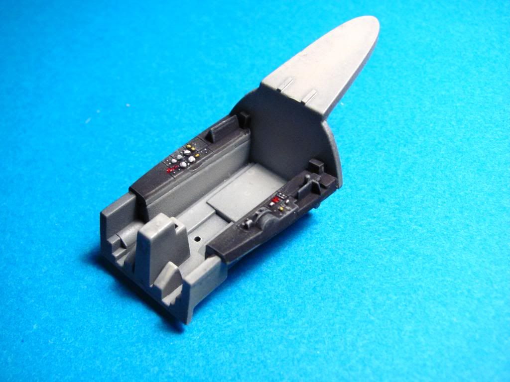

Jag fortsatte med detaljmålandet...
Och på tur stod hjulbrunnarna. NU är de redo för lite klarlack och washer.

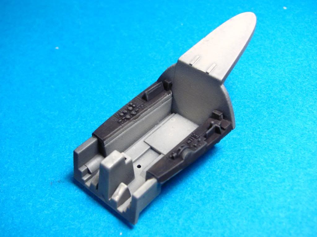

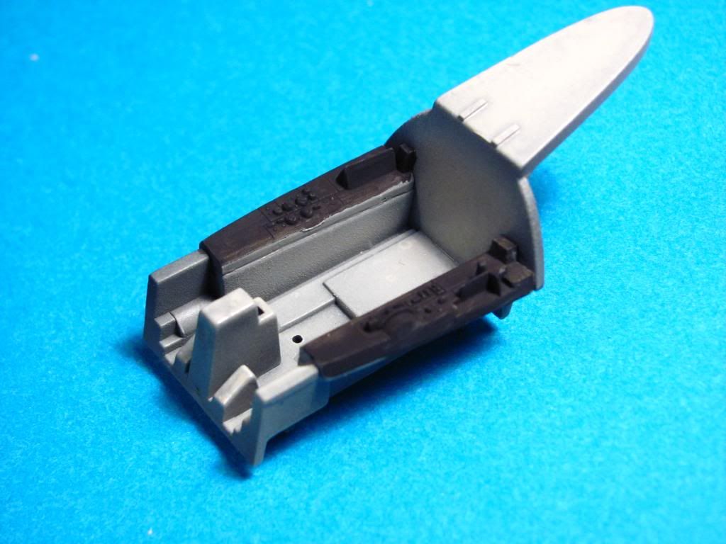

Och i sittbrunnen började jag med att måla sidokonsollerna svarta...
Torrborstade med lite mörkgrått..
Och sedan målade jag alla knappar och grejer, jag hade inga referenser för det här så det blev lite efter eget huvud.

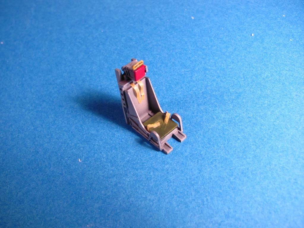

Samma för kattaplutten, lade till lite bälten utav Tamyia tape.

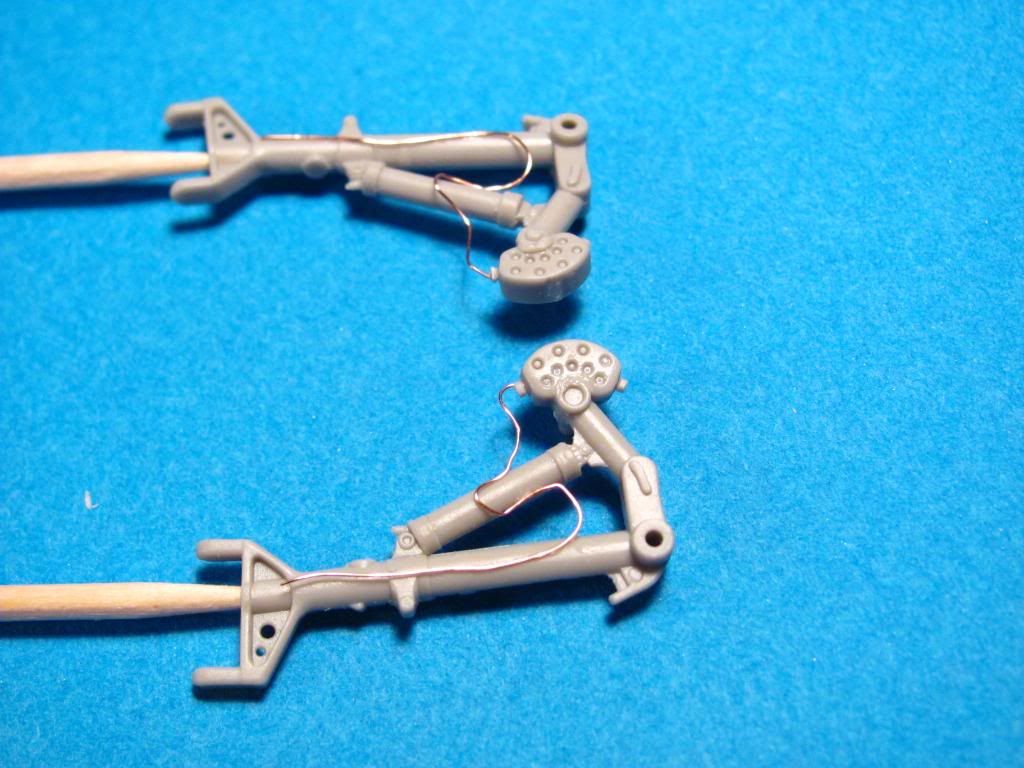

Medan cockpiten väntar på lite klarlack så lade jag tiull lite koppartråd på huvudställen....så mycket för OOB va Razz

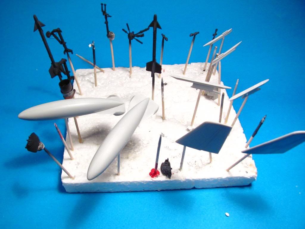

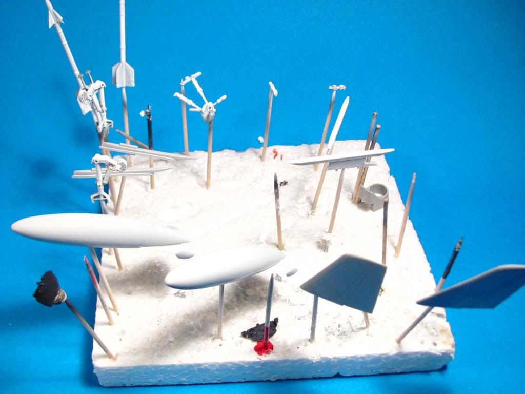

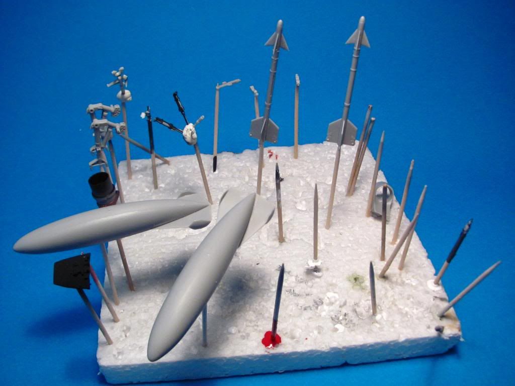

Det som räknades idag var dock att jag petade ihop lite fler grejer och grundade dom i svart...
Och sedan målades de vita...

Ja det ser ut som du har haft en trevlig stund.
Fina delar till cockpiten. Och en herrans massa tandpetare.
Inlägg av Janne.S i fre maj 14 2010, 12:49
Hehehe, det blir lätt så...jag tycker det är så smidigt att ha allt på tandpetare.
Inlägg av Matt_Public i fre maj 14 2010, 13:49
Det är lite Vlad Tepes över de här skogarna av grundmålade detaljer.
