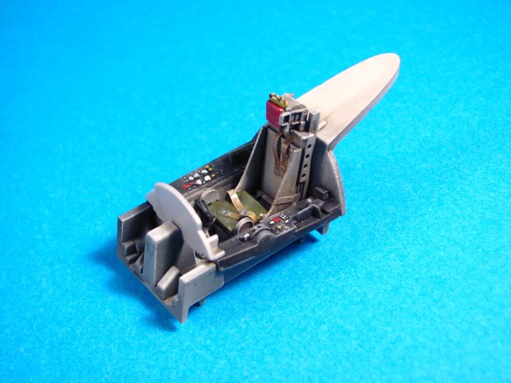

jag började med cockpiten!

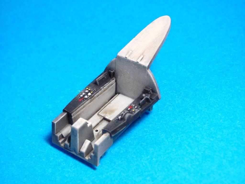

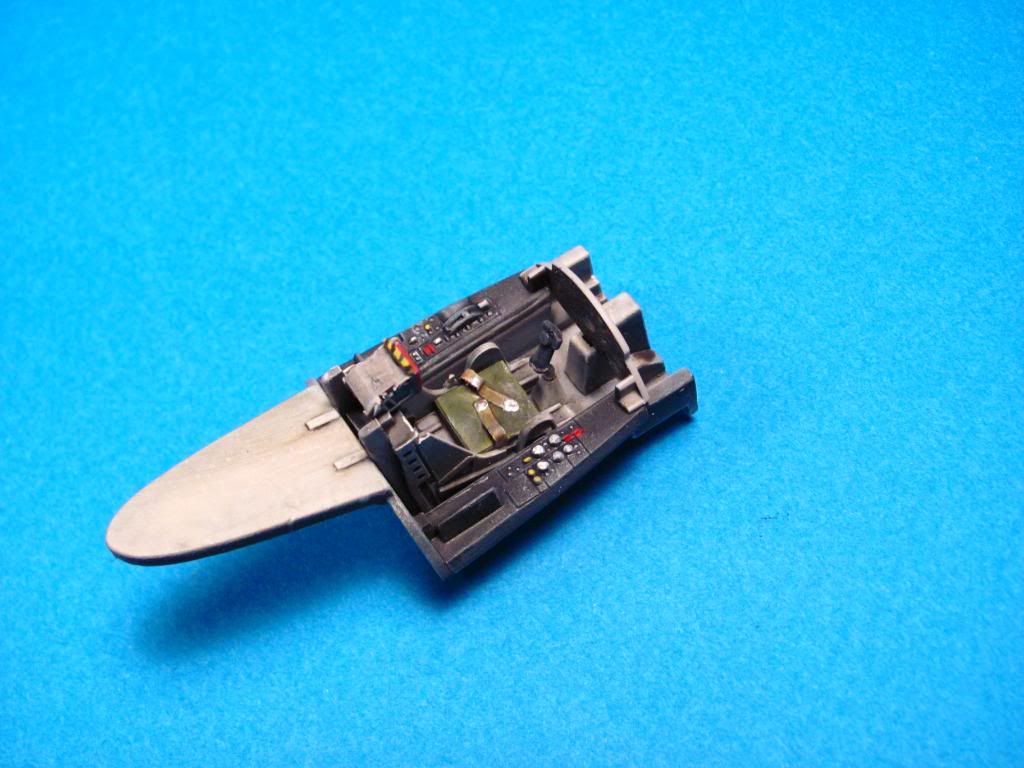

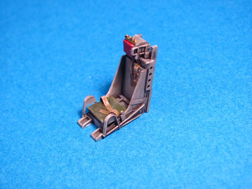

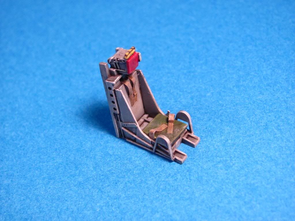

Kattaplutten är washad, torrborstad och mattlackad....färdig med andra ord Razz
Likaså själva sittbrunnen...
Så låt oss förena allt som hör cockpit till!
Jag älskar att bygga cockpits!

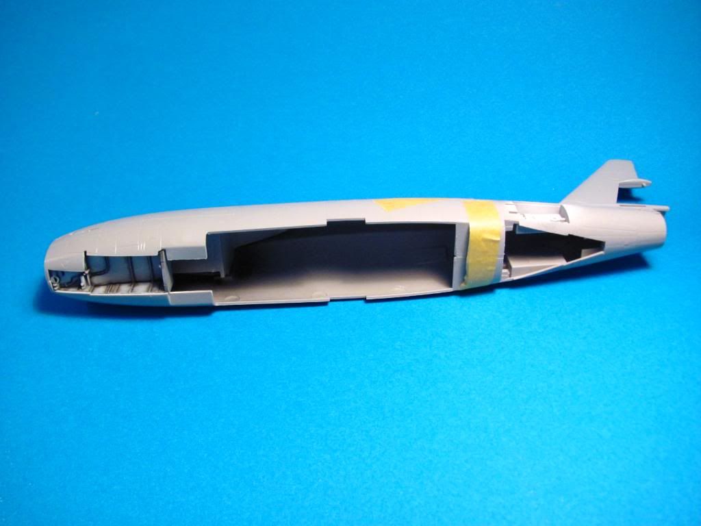

Med luftkanalen ute ur bilden för tillfället så slängde jag in noshjulbrunnen och cockpit.

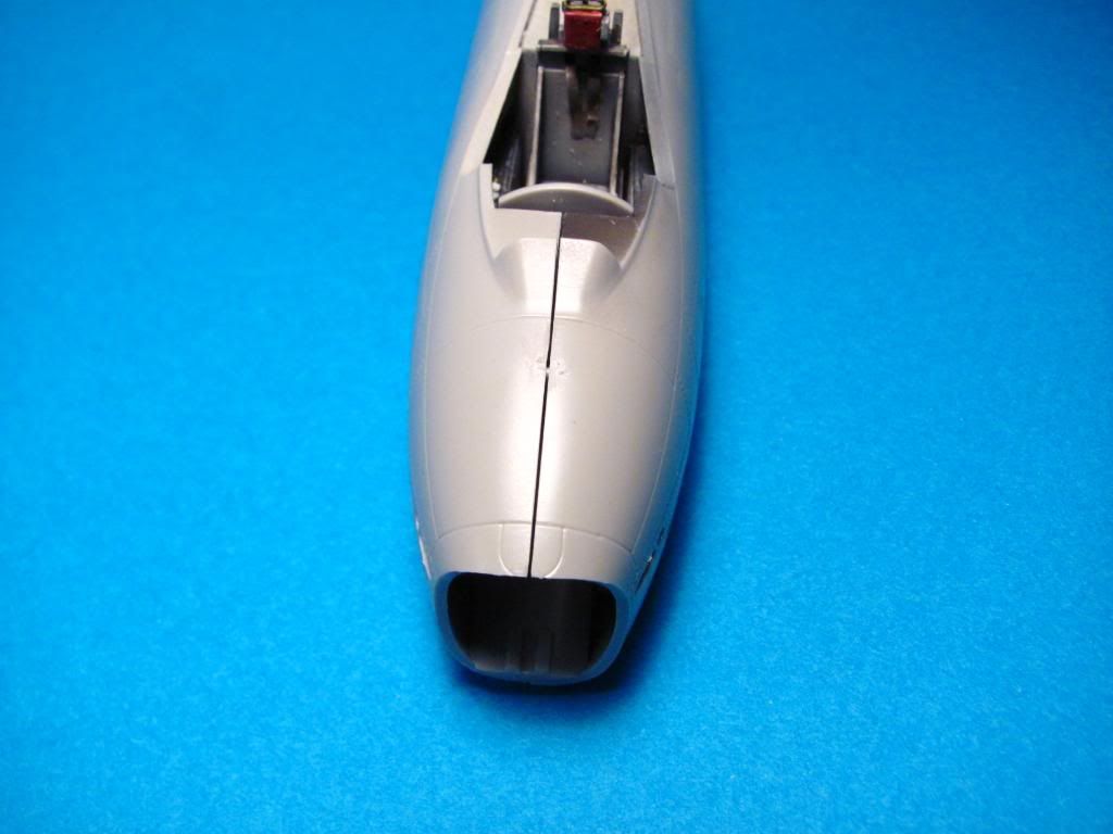

Sedan limmade jag ihop kroppshalvorna...förutom längst fram i fram änden, jag vill att insuget ska passa riktigt bra så jag väntar med att limma den här fogen tills jag ser att insuget passsar perfeckt.
Då slipper jag nivåskillnader som är jobbiga att få bort.

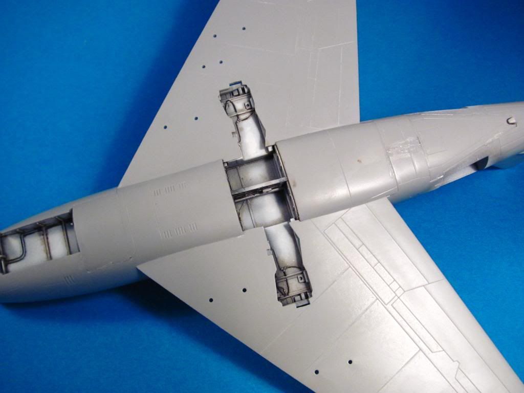

Så här ser undersidan ut...massa grejer som ska limmas på plats...lite skrämmande faktiskt.
Men jag oroade mig i onödan.... passformen är riktigt bra faktiskt! Landningskrok sektionen passade alldeles utmärkt, dessutom är det ett litet trick med att få den att passa bra.
Efter man har satt delen på plats så ska man inte trycke in den eftersom då sjunker den ner för djupot och du får nivåskillnader som är sura att få ordning på. Istället ska man ta ett penselskaft och varsamt knacka runt hela delen så den passar pefekt!

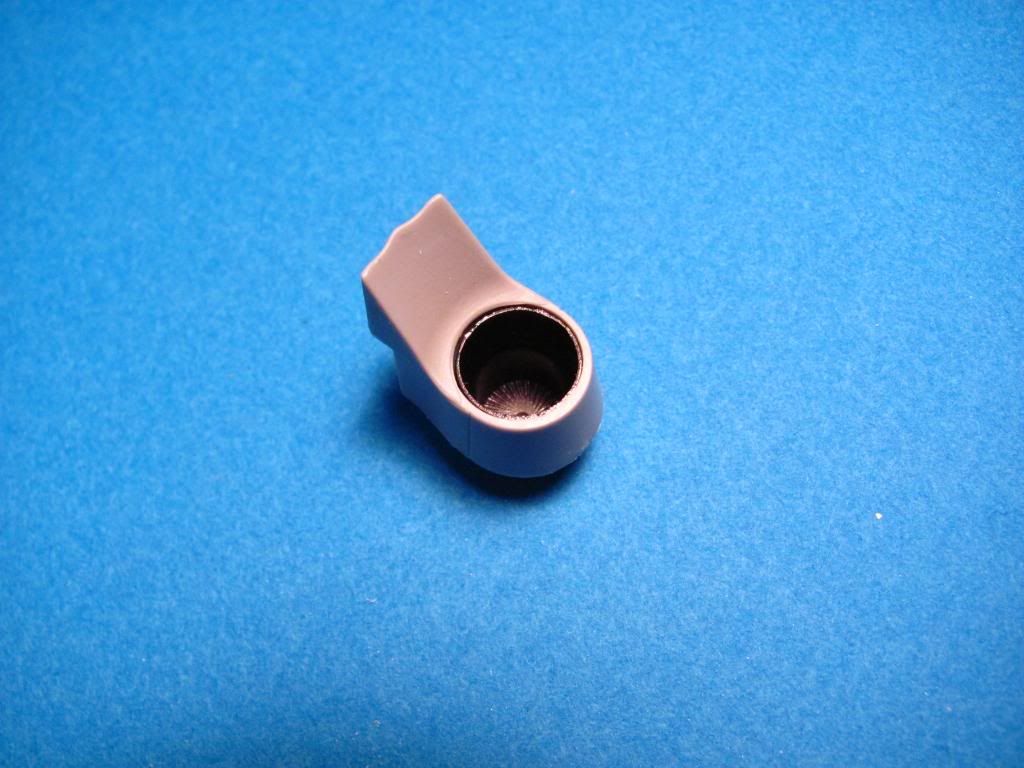

Här är det lilla utblåset, målat med Alclad Jet Exhaust på en blanksvart yta.

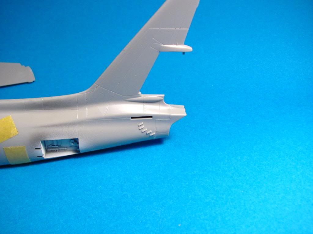

Och den passade alldeles förträffligt längst bak. verkar som jag kanske kan bespara mitt spackel konto lite under det här bygget Very Happy

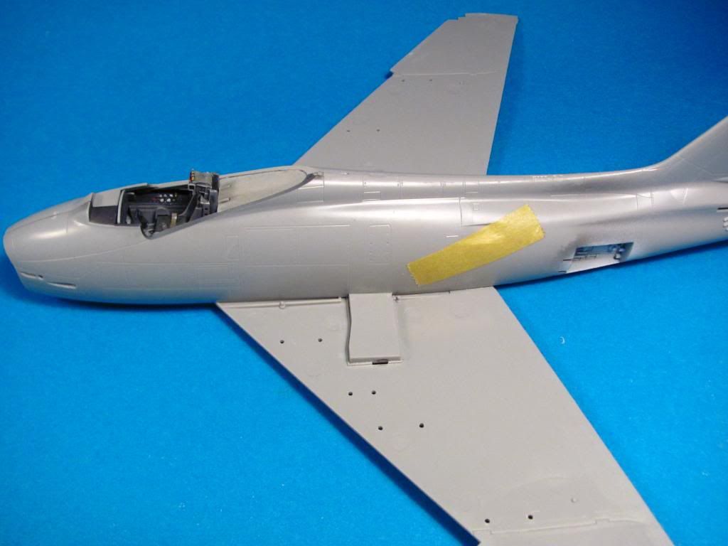

Efter lite filande så passade även vingsektionen perfekt!
Jag satte inte ihop vingarna innan jag limmade på sektionen i flygkroppen, jag villa ha lite fippel utrymme så jag fick dit delen på plats först.
Sedan satte jag ihop vingarna...och här var nog ända ställena som det bidde glipor... tänkte väl att jag skulle få spackla någonting i alla fall Razz
Nu är det mesta av det roliga färdigt...imorgon blir det slipa och spackla ...urk!

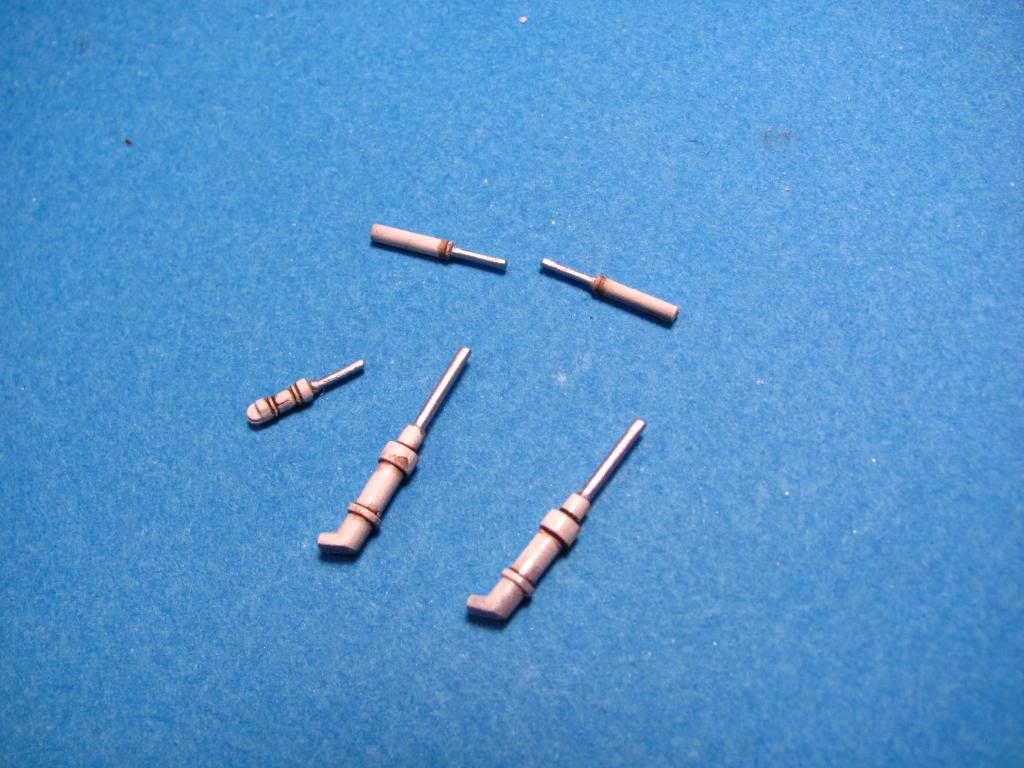

Tänkte måla lite pistonger med AlcladII White ALuminium, så jag maskade med lite tamyia pejp och insåg att det hade varit smartare att ha målat pstonerna helt i White aluminium från början!
Men men nu blev det så här istället...
Bidde rätt OK ändå Very Happy

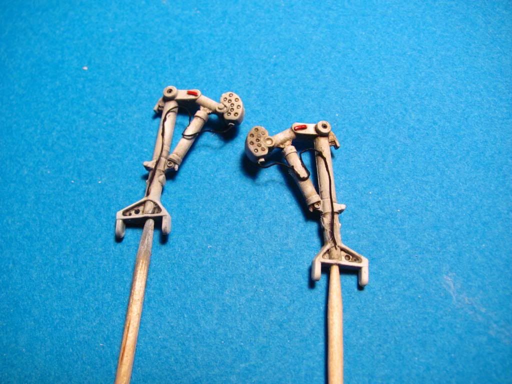

Huvudställemn blev färdig målade och vädrade.
På med lite hjul och de blev hgelt klara!

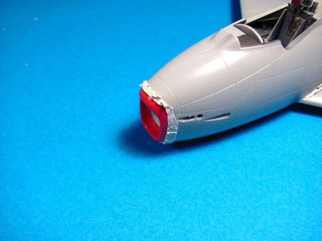

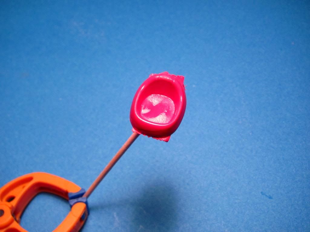

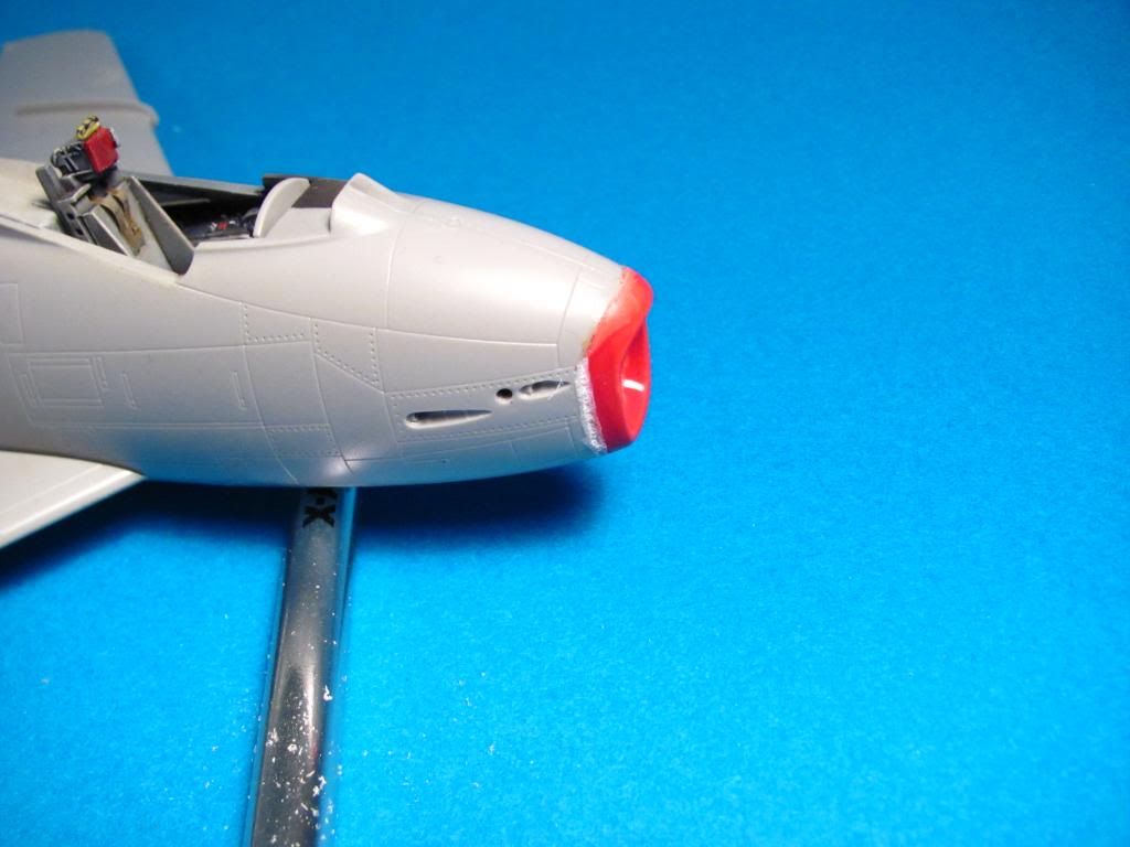

Sedan målade jag luftintaget rött Very Happy

A-jupp! Nu syns det grejer. Vilken redig pussmun intaget visade sig vara.
Riktigt inbjudande.

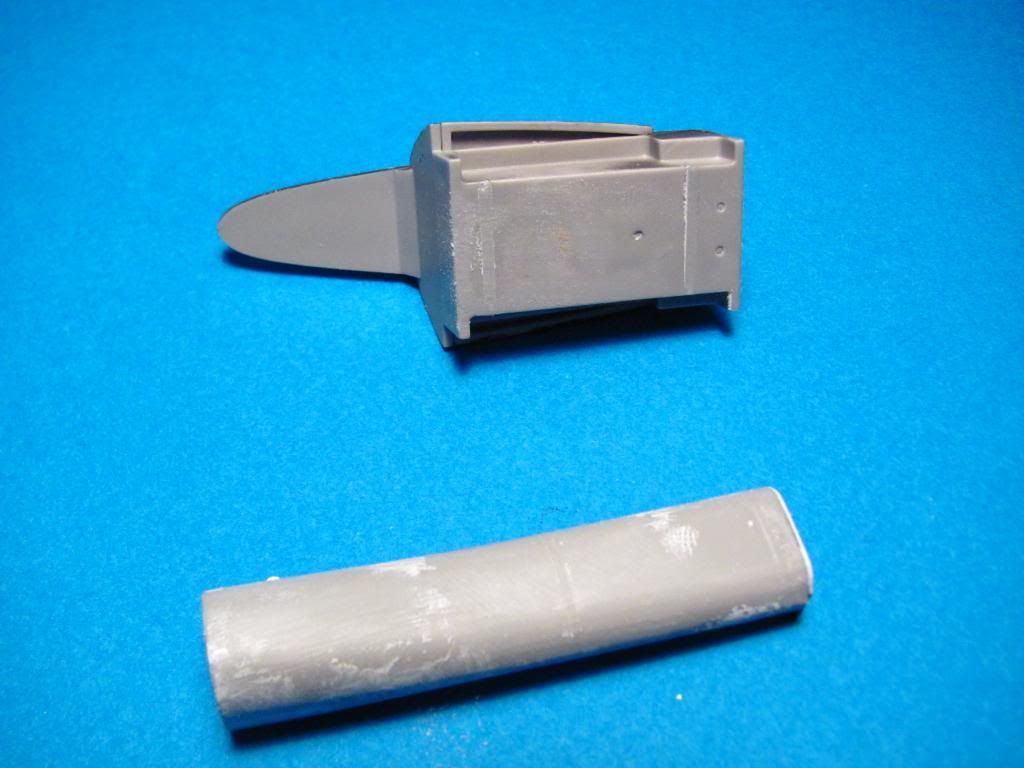

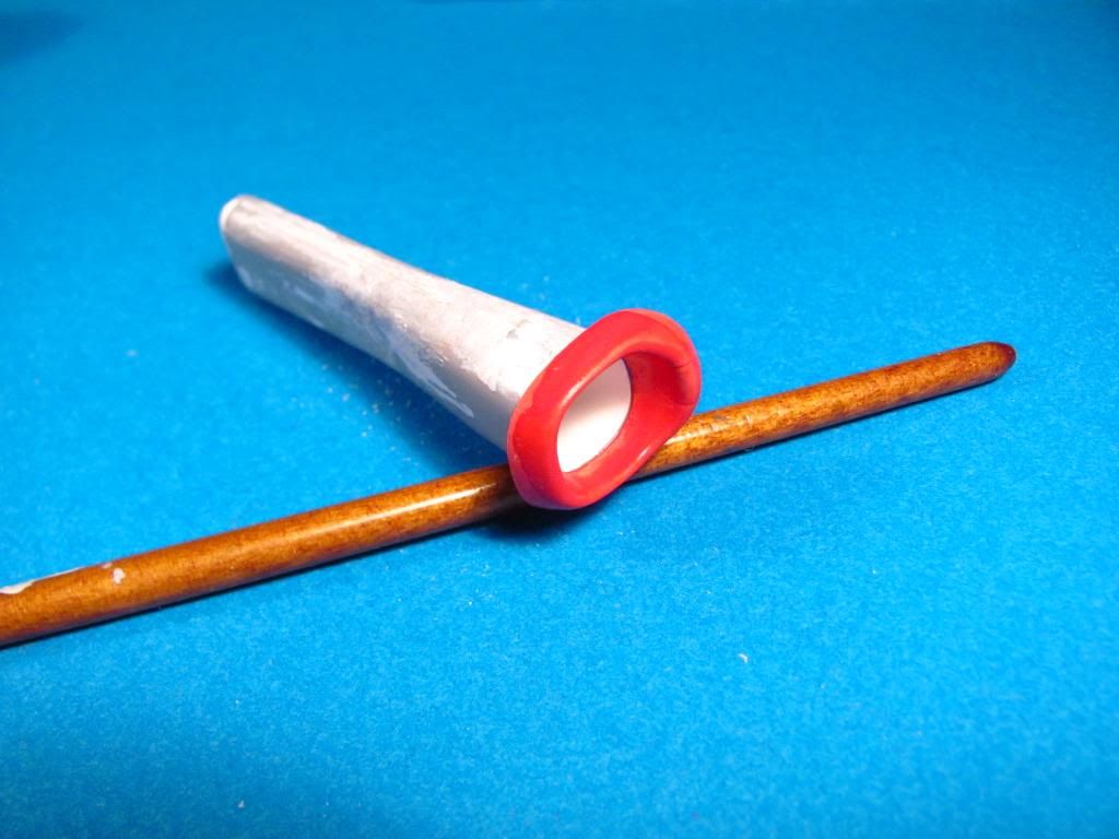

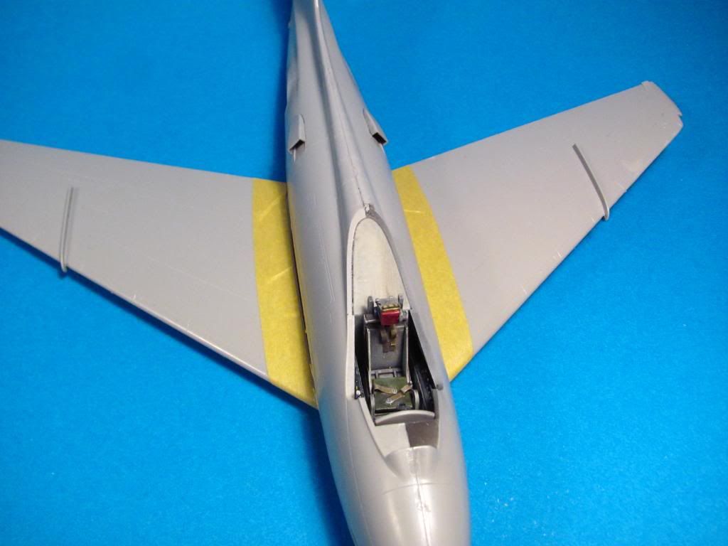

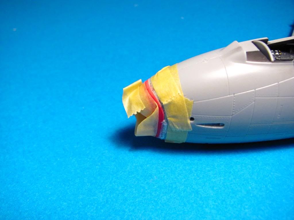

Hur som haver, jag började med att limma fast luftkanalen i luftintaget...

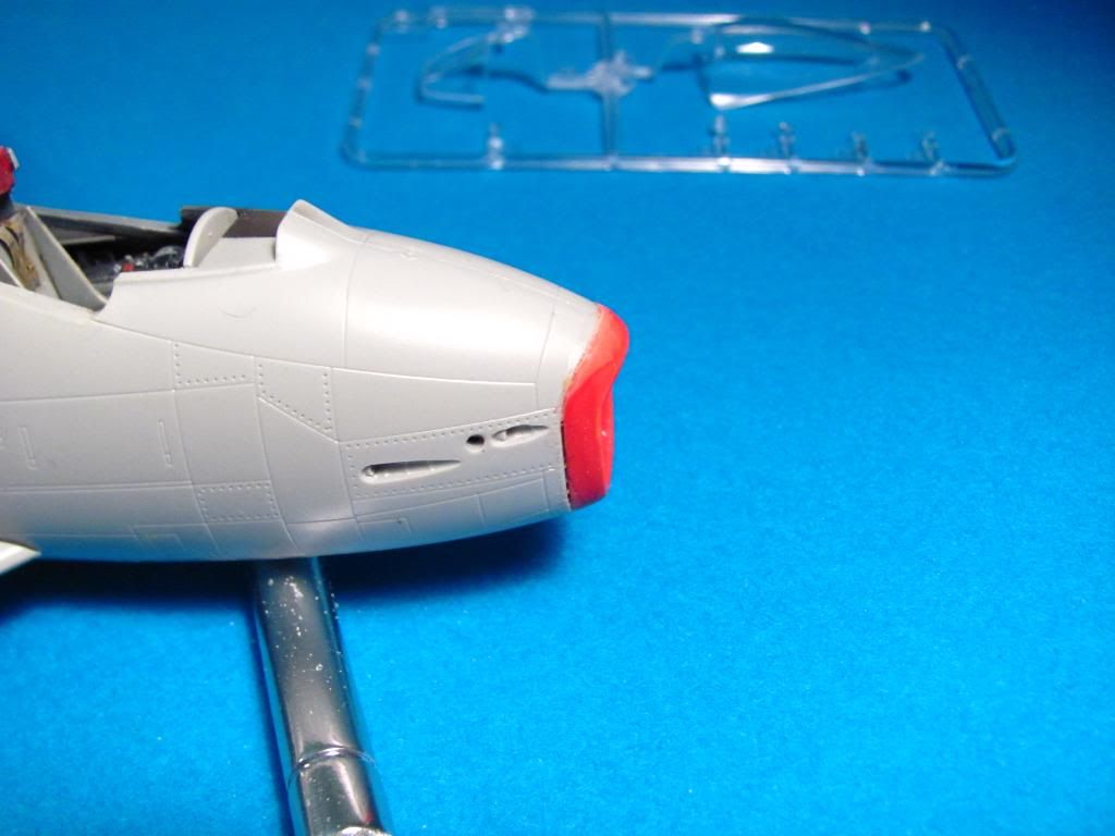

Och slängde in hela konkarången i nosen, och se! delar som passade perfekt förut när jag torrpassade har nu en jätte glipa!

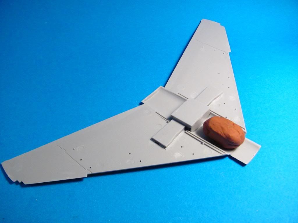

Det finns faktsikt ett skäl, ingen ursäkt men ett skäl...ni kommerihåg vikten som jag slängde in när jag limmade fast vingarna? Japp, luftkanalen tar emot den och även om vikten var av lera så gick det helt enkelt inte att knö in kanalen den sista halvmilimetern!
Så jag tog till super lim! det hjälpte lite grann...
Men inte tillräckligt så jag maskade och spacklade runt luftintaget!
Så, det borde göra susen!

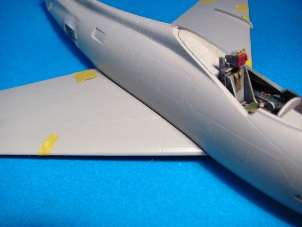

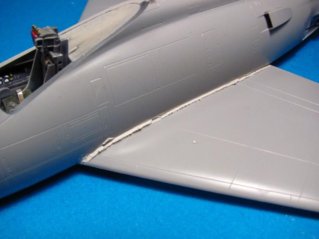

När jag ändå höll på så maskade jag runt vingroten
Och spacklade Very Happy

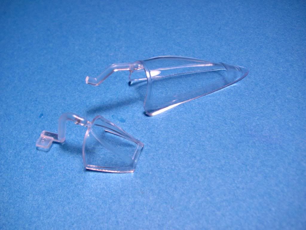

Sedan doppade jag huven och vindrutan i Johnson.

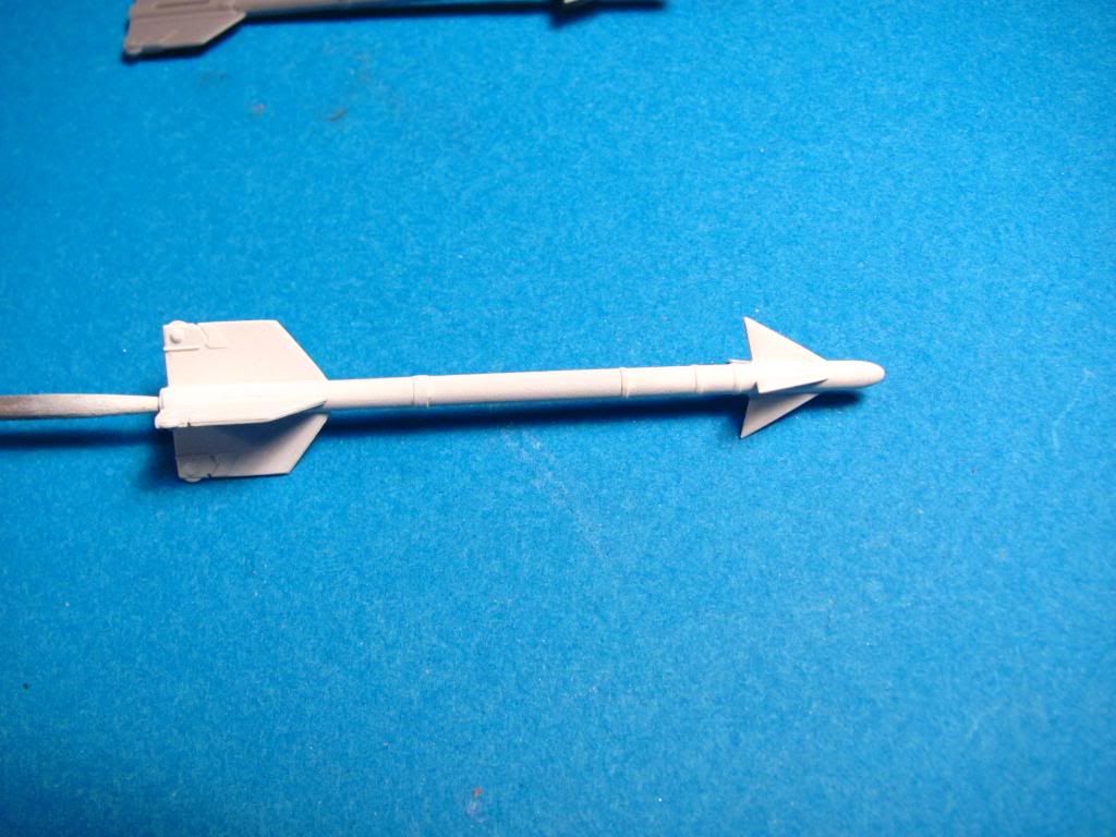

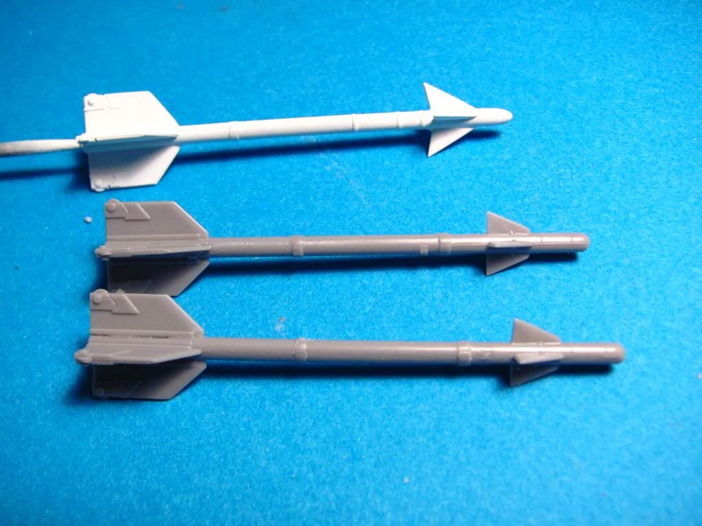

Här är en liten grej som jag inte gillar.... Sidvindarna som kom med modellen ser alldeles för moderna ut för en 50-tals kärra! Jag skulle säga att det där ser ut som en AIM-9D och den kom inte förrän under vietnamkriget och där fanns inga Furys med!
Lyckligtvis har jag ett redigt förråd av Haswegawa vapen set så jag letade upp något tidsenligt istället. Det här är två AIM-9B eller AAM-N-7A som flottan kallade dom och de fanns tillgängliga från 1957.
