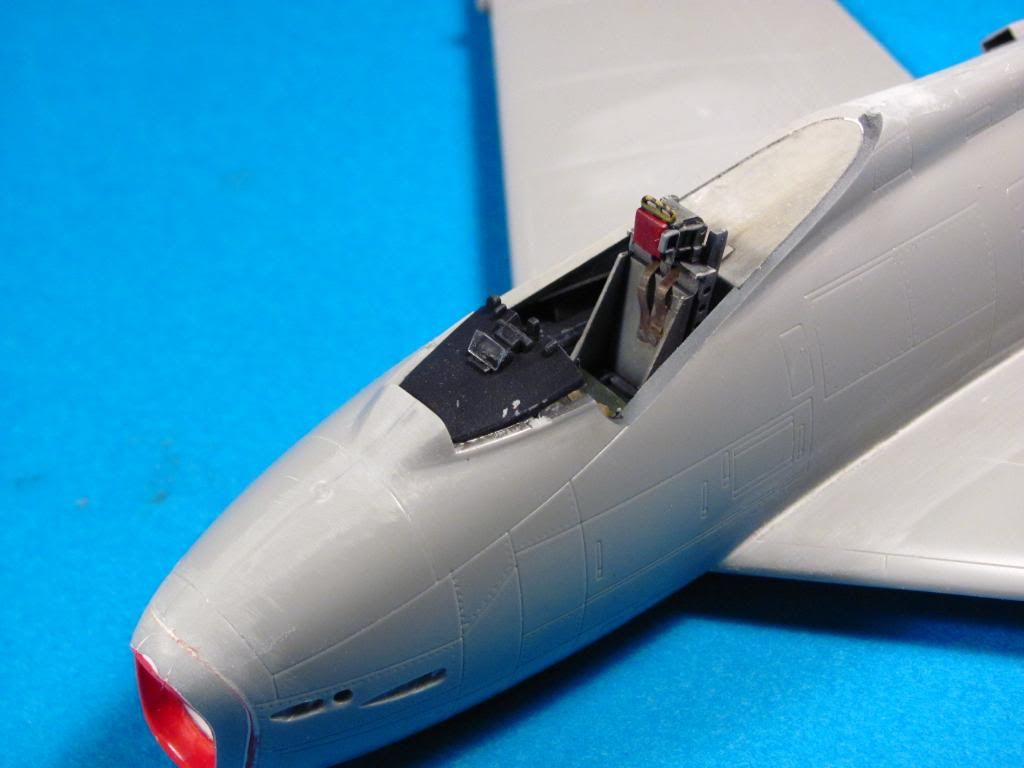

Updaty dags!!
En liten en dock Very Happy

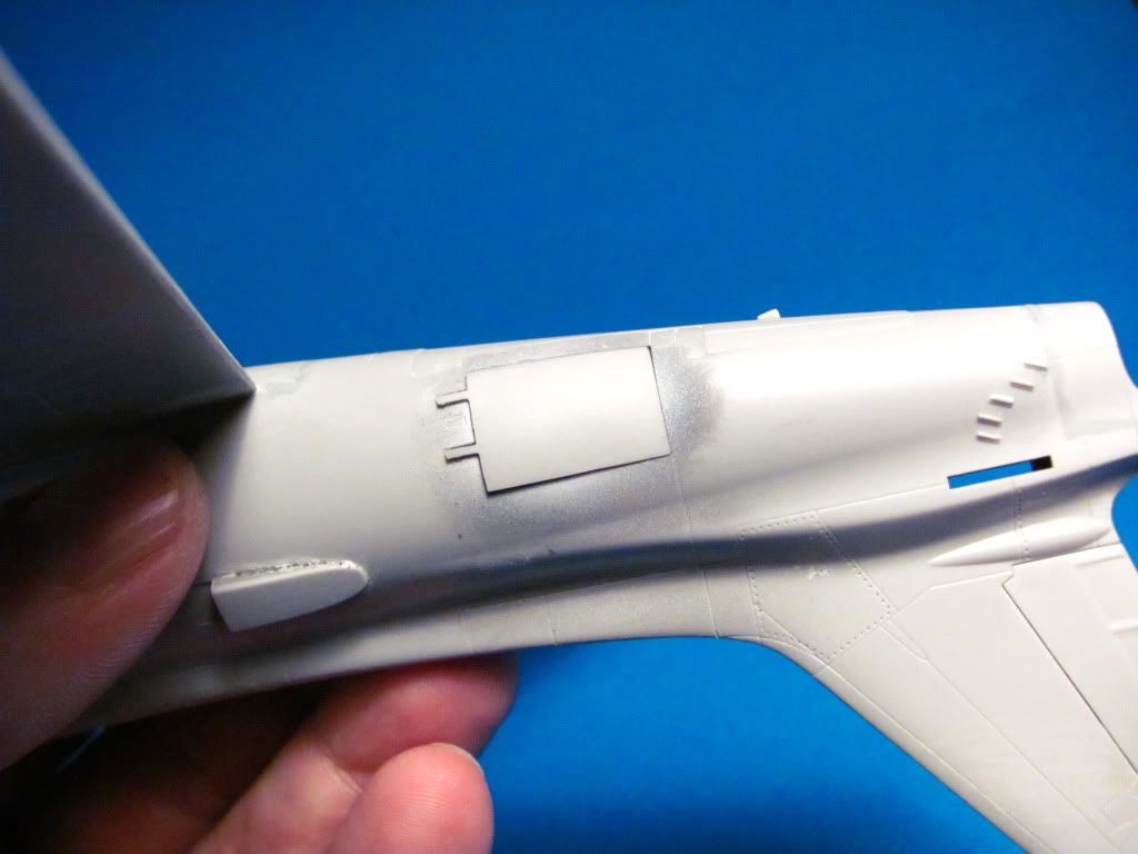

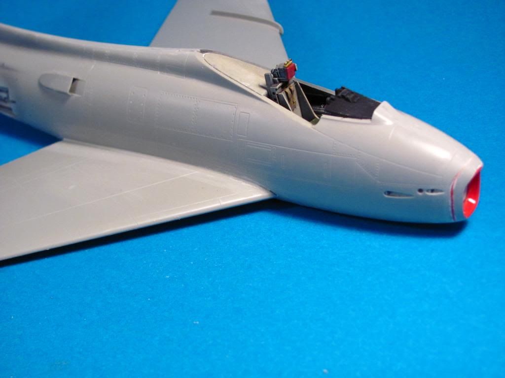

Jag börjar med att visa hur det bidde i vingroten efter slipandet.

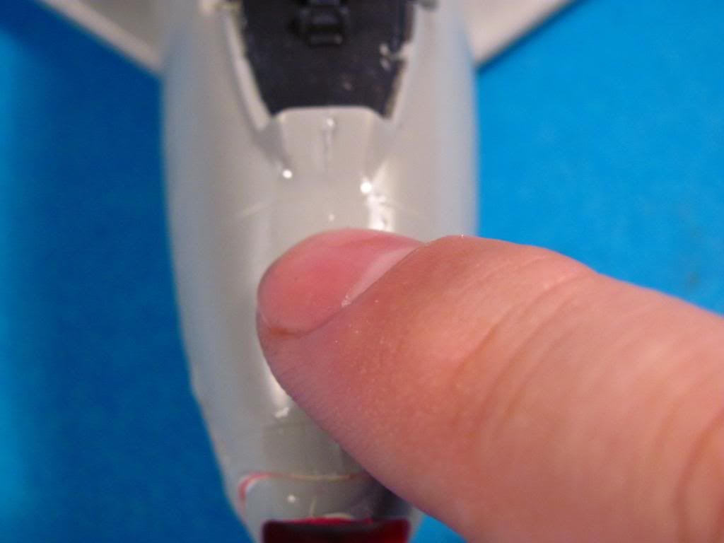

Så här spcklar jag mned CA lim. jag använder ett knivblad som jag doppat i lim och sedan drar den efter skarven som ska spacklas.
Sedan blöter jag ett finger och drar den över limmet... det fungerar som en accelerator och har även fördelen att superlimme tinte blir hårt som granit utan en gnutta mjuk så det går att slipa enkelt.

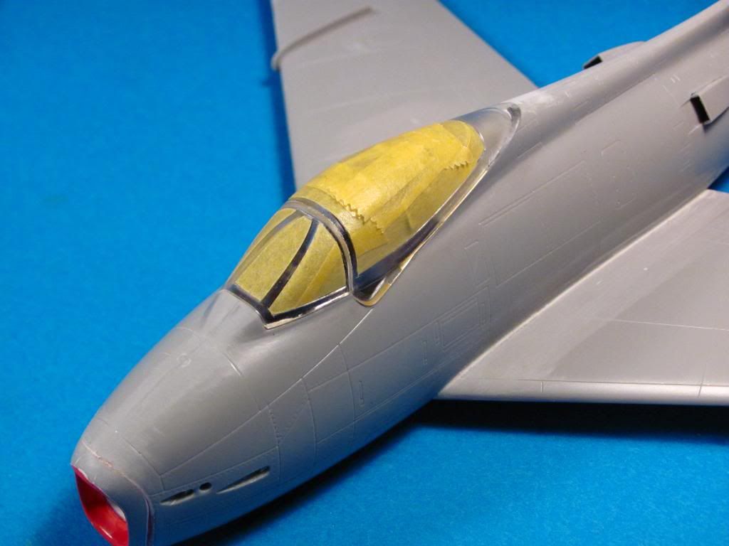

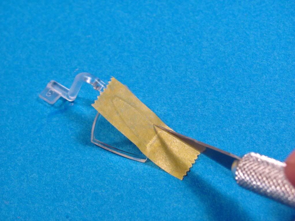

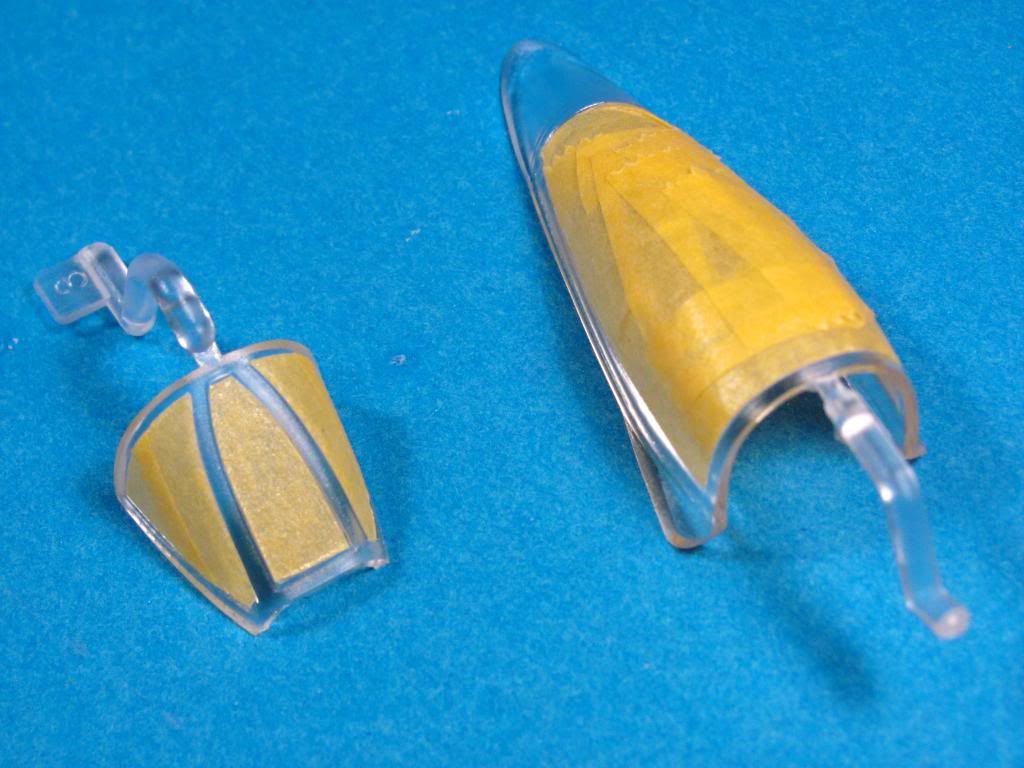

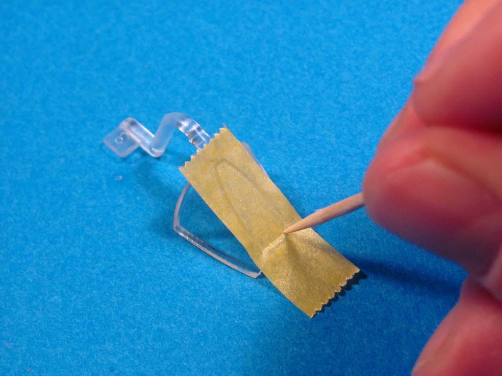

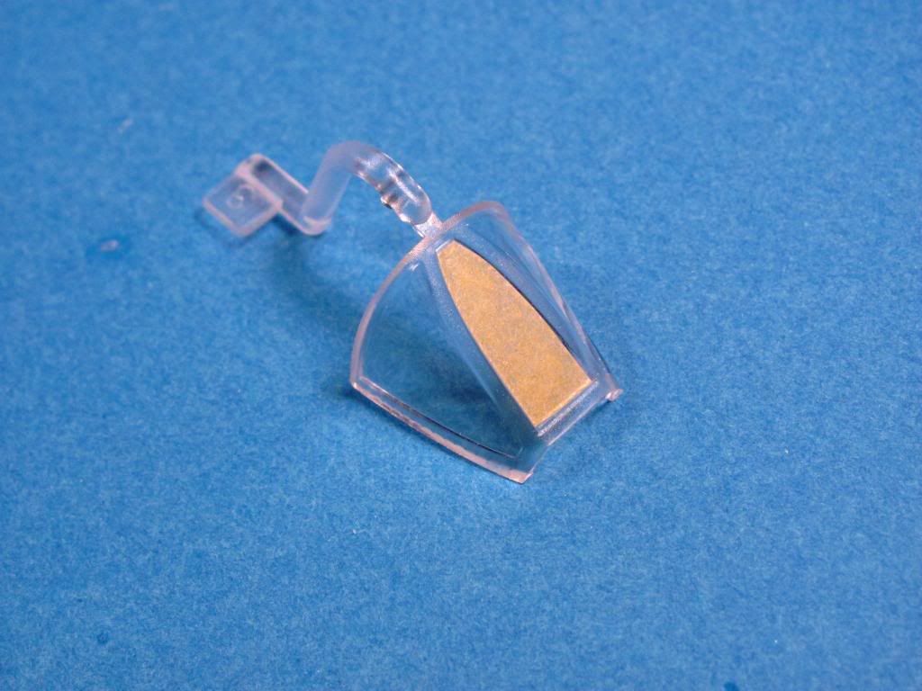

Sedan skulle huven och vindrutan maskas. Det finns en del varianter på hur man maskar huvar och jag har nog testast alla och det här är min favoritmetod!
En bit tamyia tejp över ytan som ska maskas och sedan följer jag ramen med en tandpetare.
Och sedan skär jag försiktigt med ett nytt knivblad runt ramen.
Så ja!
Sedan gör jag likadant på alla ytorna.

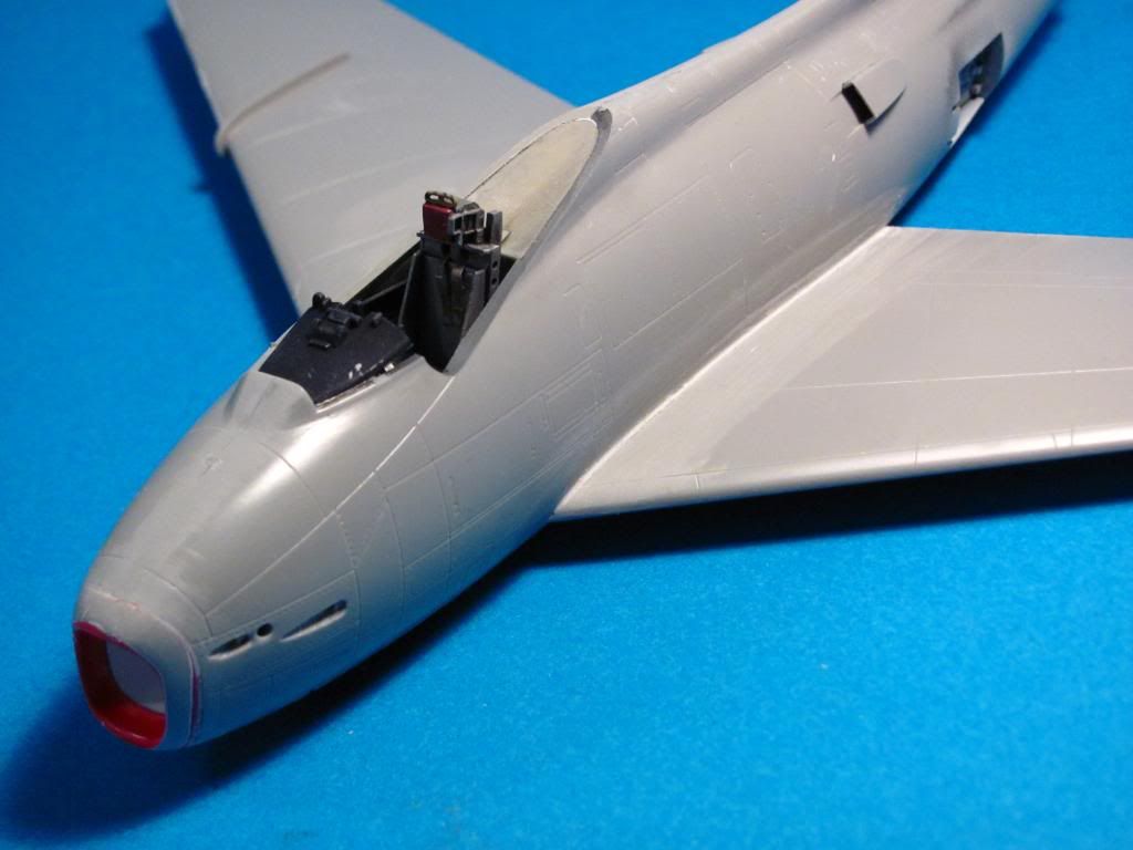

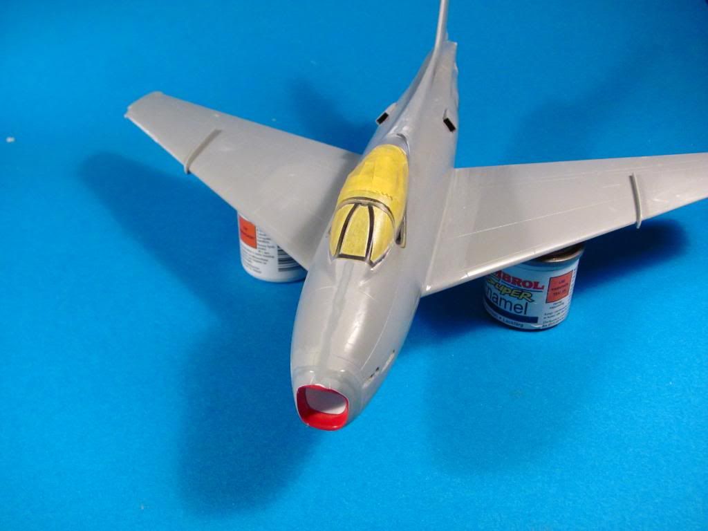

Jepp, ännu en uppdatering!
Jag har slipat fogarna och jag ska strax kolla dom men först ska jag försluta huven Very Happy
Det lilla optiska siktet kom på plats först, duttade dit lite superlim med en tandpetare och petade dit den.
Sedan åkte vindrutan på också limmad med CA....väldigt trevlig passform måste jag säga.
Jag har inte bestämt mig än om huven ska vara öppen eller stängd men jag satte den på plats med någon liten droppe superlim så den är lätt att få av senare.
Nu fungerar den som en maskning av cockpit inför målande Very Happy

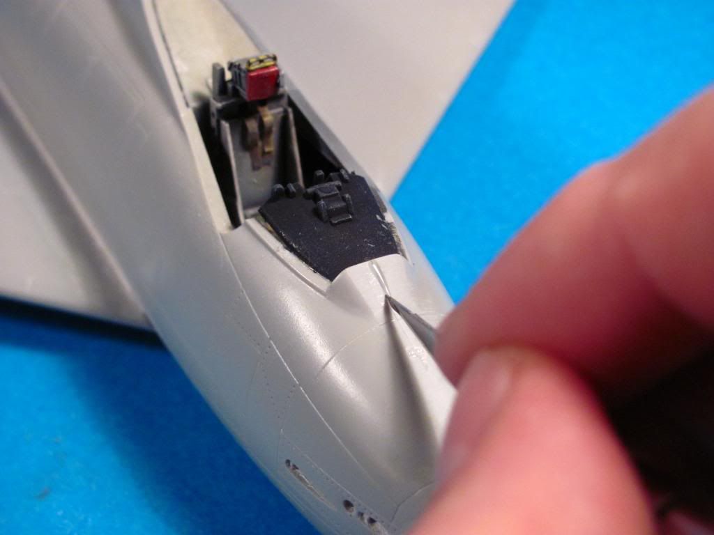

Sedan började jag kolla fogarna, jag penselmålade hum 127 på alla fogarna jaf spacklat för att se om det blev jämnt.
Det såg rätt OK ut...några små skkavanker men de är lätta att fixa, sedan ska jag rista tillbaka förlorade panellinjer.

Ja, vad skall man säga, Janne? Mina superlativer är väl i det närmaste slut när det gäller dina fantastiskt snygga byggen. Kan bara säga att man dräglar en smula då man tittar på dina ytterst instruktiva bilder i hur du "får till" vilken modell som helst. Och tack för instruktionsserien av bilder, där du skär till masken av Tamiya-tejp! Själv har jag undrat lite över hur jag skall skära efter en fönsterlinje som inte syns genom den tjocka tejpen (om man jämför med den tunnare varianten för masker). Nu vet jag! Stort tack för det!
Sv: Hobby Boss FJ-4 Fury i 1/48
Inlägg av Janne.S i tis jun 01 2010, 00:01
Tack pojkar! Very Happy
Man kan även hålla huven mot en lampa, då brukar man kunna se ramrna bättre om det är väldigt fina ramar.

Härligt att se janne, det finns några sätt att maska huvar ja men alla har väl gemensamt att en väl markerad ram underlättar.
På airfix spitten senast fanns det inga kanter att tala om alls, riktiiiigt svårt att skära efter.
En tunn remsa i kanten och maskningsmedia över resten kör jag ibland, som på migen.

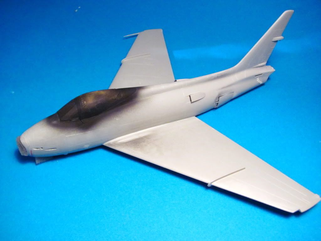

Inlägg av Janne.S i mån jun 14 2010, 19:39

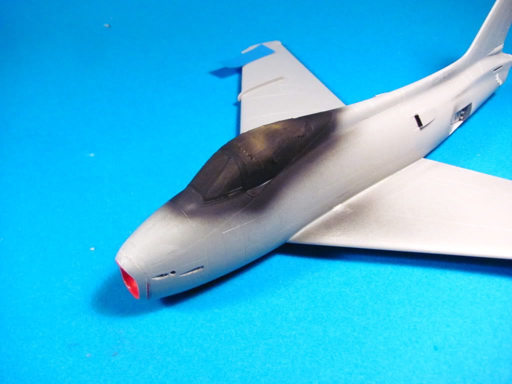

Tillbaks till Furyn efter en liten dipp i motivationen!
Jag började med att blåsa svart över huven (genast upptäckta jag att något inte stog rätt till med sprutan så det blev lite vårstädning)
Sedan gick jag vidare med maskande inför grundfärg Very Happy

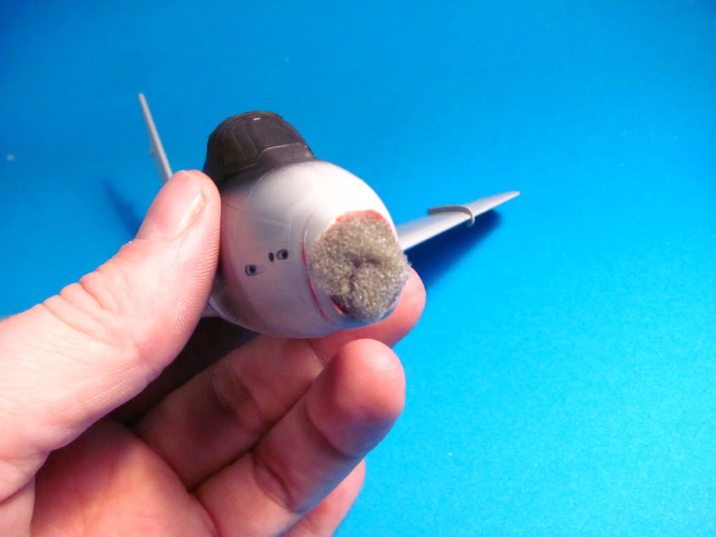

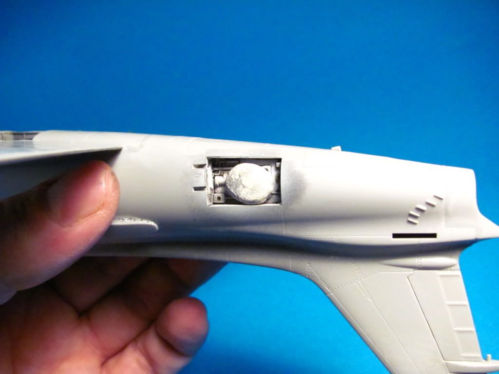

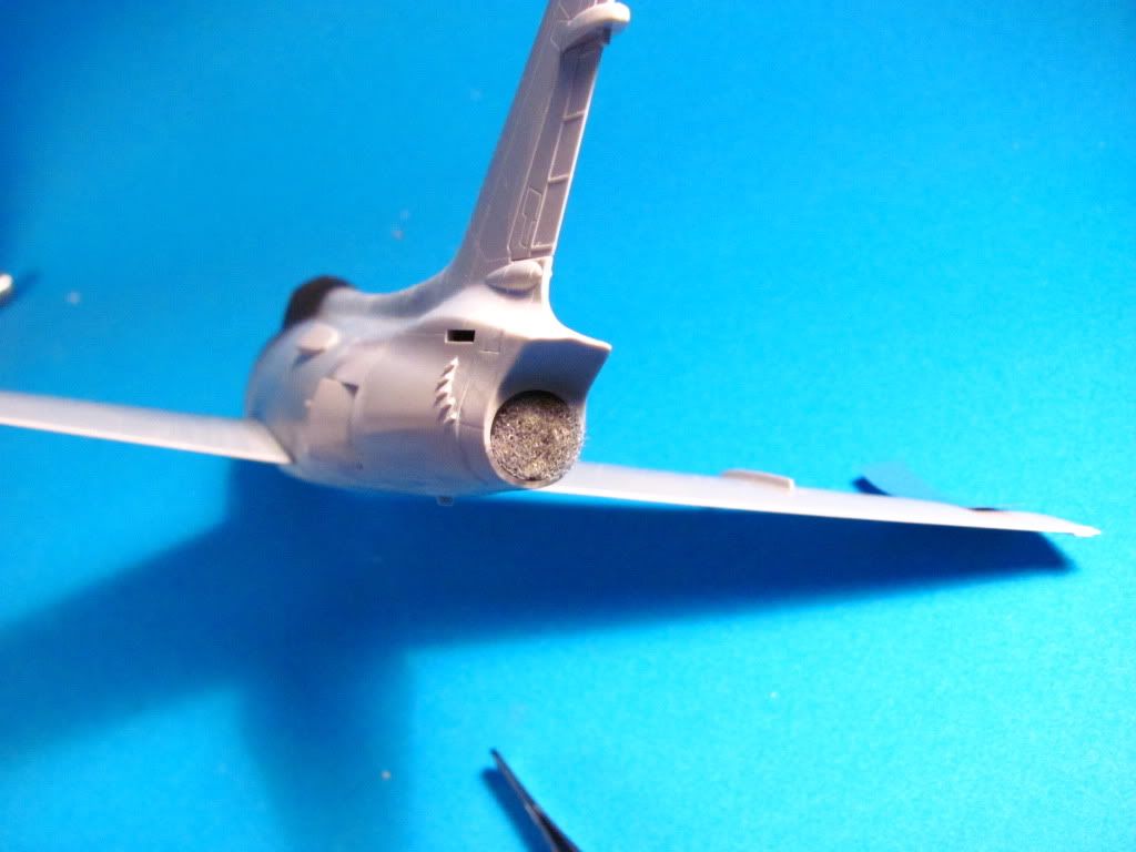

Stoppade in lie häftmassa i luftbromshusen...
Och sedan petade jag dom bara på plats.
Lite skuimplast där bak...
....Och fram.
Hjulbrunnarna maskade jag ned ebn kombo av skumplast och vått hushållspapper samt en lucka (som dessutom satt bra utan vare sig lim eller häftmassa)
Redo för grundfärg!
