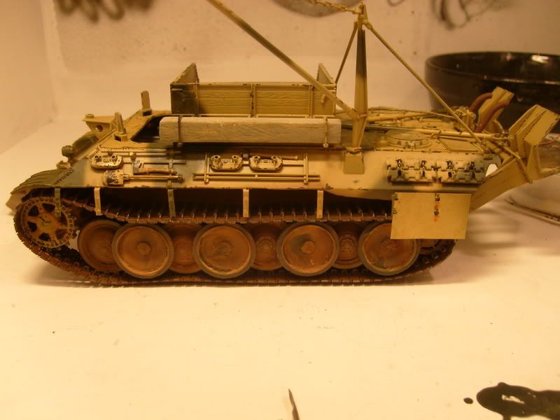

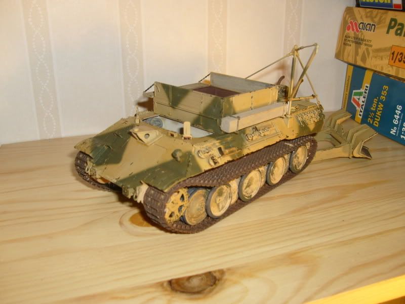

Inlägg av Caverö i sön jan 04 2009, 23:38

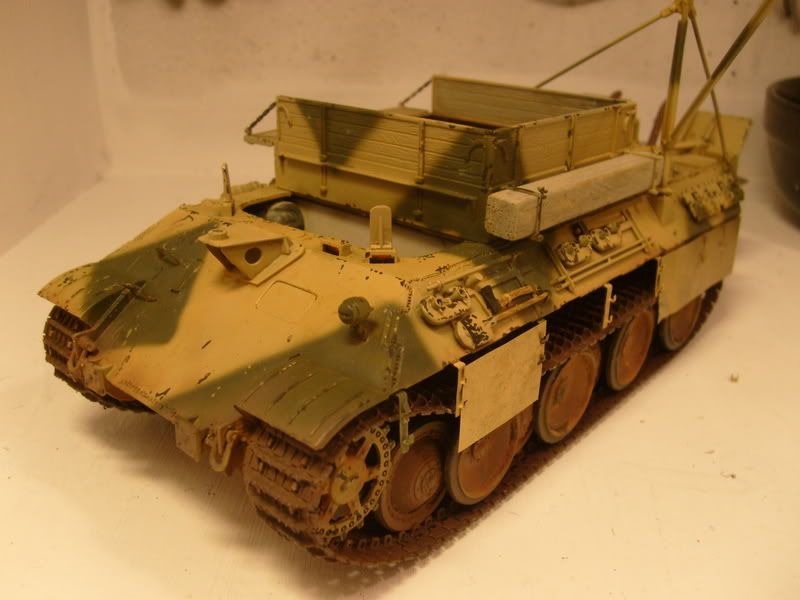

Tack skall ni ha, ett par bilder till med lite mer färg på.
Det skall dit mer punktwash, och mycket damm + lite annat gottigott.
Hej och hå bygg på.

Inlägg av Azgaron i mån jan 05 2009, 08:53
Ser ut att bli attans så fin!
Sv: Italeri SD.KFZ. 179 Bergepanther
Inlägg av Janne.S i mån jan 05 2009, 13:54
Snygg målning!! Lite luftwaffe över det Razz
Inlägg av Gigabyte i mån jan 05 2009, 14:07
Snyggt Cool , skall bli intressant att se den helt färdig !!!!

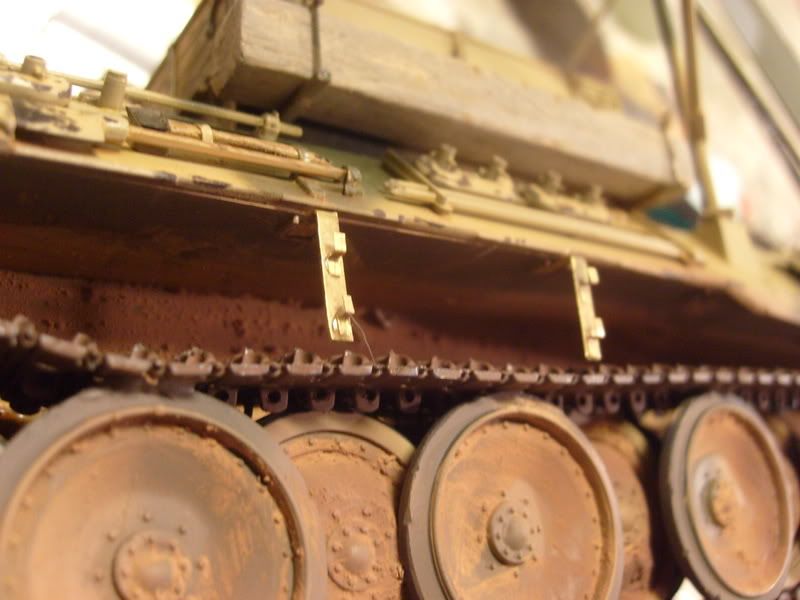

Inlägg av Caverö i tor jan 08 2009, 23:32

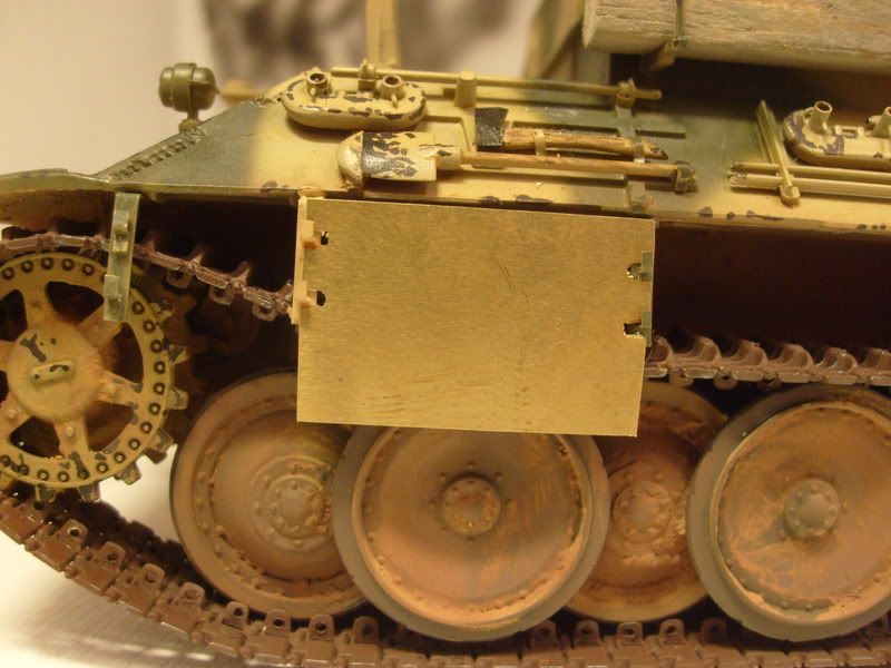

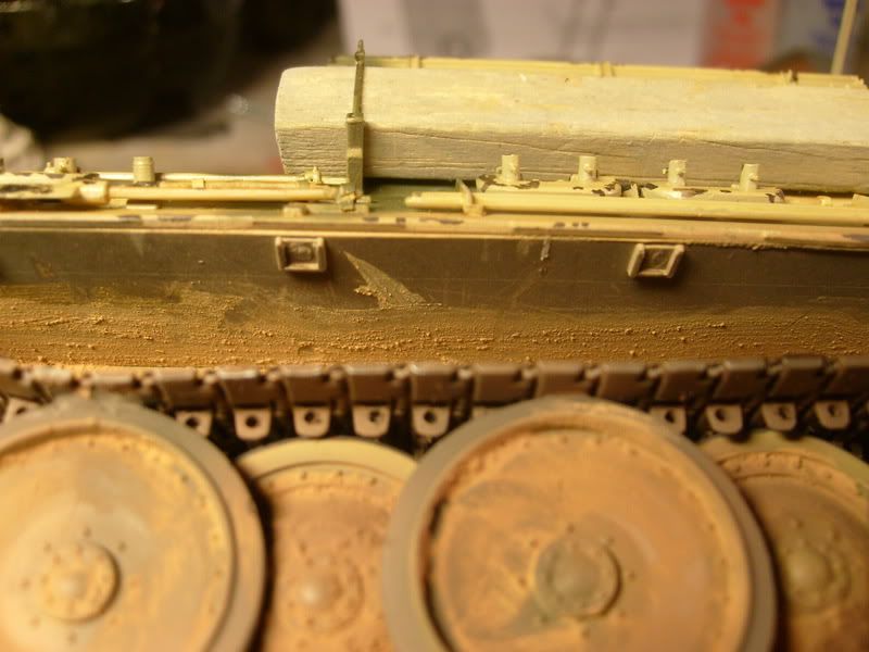

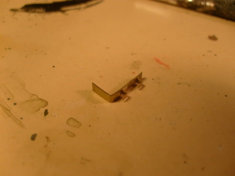

New pics. Så här ser mina egengjorda sidopansarhållare ut.
Dom skall limmas på plats här i uttagen.
Så där ja, en bit på väg nu är det bara många kvar. Och att tillverka sidokjolarna oxå.
Ses och hörs.
Hej och hå bygg på. cheers
Caverö

Inlägg av ErikM i fre jan 09 2009, 21:07
Ser spännade ut

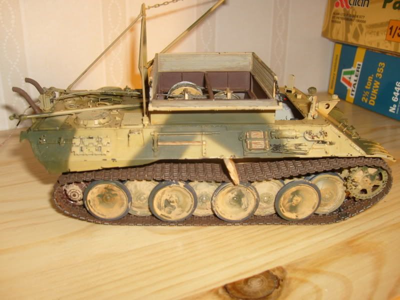

Inlägg av Caverö i tis feb 10 2009, 21:21
Det finns lite liv i den stora katten. Jobbigt att inte köra basic otb. Men här är lite uppdate.
Blir nog bra med lite färg och annat på.

Inlägg av JOooCKE i tis feb 10 2009, 21:24
Det ser riktigt bra ut ! cheers
Och jag är helt övertygad om att det kommer se minst lika bra när plåtarna får lite färg Smile
Inlägg av Azgaron i tis feb 10 2009, 21:49
Ser mycket bra ut så långt! Spännande projekt det här!

Kul o inspirerande att följa ditt stök med din vagn ,och dom sidoskydden blir toppen !

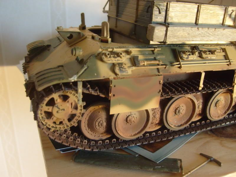

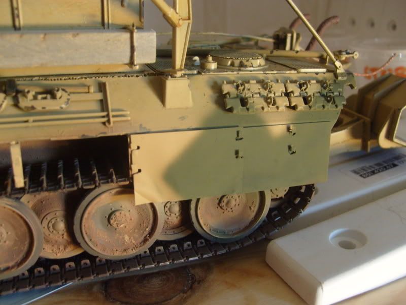

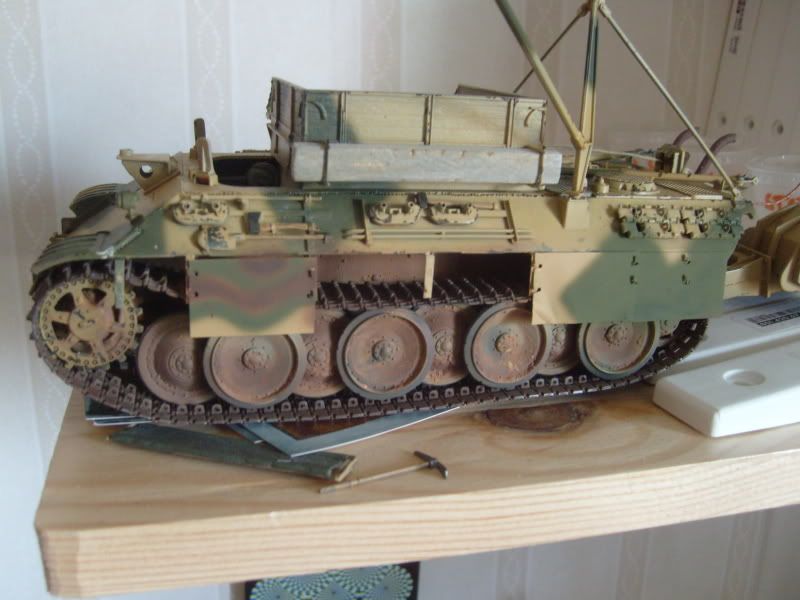

Inlägg av Caverö i sön maj 03 2009, 23:40
Den är inte död, dock går det i slooooow mootioon med bergepantern.
har målat plåterna på vänster sida, lite skrap och smuts på så blir det grymme.
En lånad plåt, annat como.
Ja det var de hele.

Inlägg av johan r i mån maj 04 2009, 00:16
Jag bara njuter av dina framsteg Mattias!
Inlägg av Azgaron i mån maj 04 2009, 00:21
Även om det inte går framåt snabbt så blir det desto bättre!
Inlägg av Janne.S i mån maj 04 2009, 00:28
Ser riktigt snyggt ut! cheers underbarat slitage!

Inlägg av MagnusE i mån maj 04 2009, 22:41
Mycket snyggt bygge! Och de läckert rostiga avgasrören, hur gör man egentligen?
/MagnusE
Inlägg av Caverö i ons maj 06 2009, 08:00
Tack skall ni ha.
Idea Jo Magnus, mina rostiga avgasrör gör jag med hjälp av utspädat vitlim som penslas på rören.
Därefter strör jag på rikligt med vetemjöl eller annat pulver, vänta lite och sedan blåser man bort överflödet.
Måla med rödbrun, en liten mörkare wash och slutligen kan man drybrusha med lite orange för att få fram
texturen.
Så gör jag, om du kan ha användning av det så ta för dig. cheers
