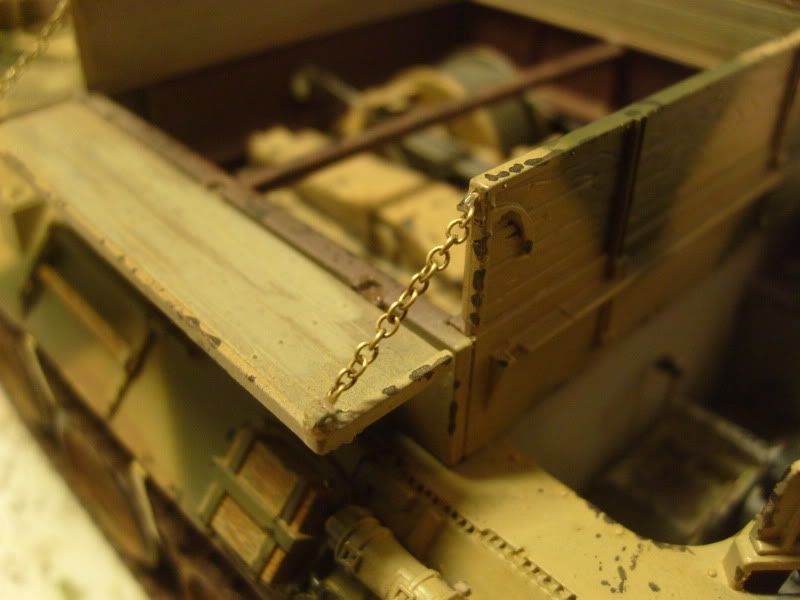

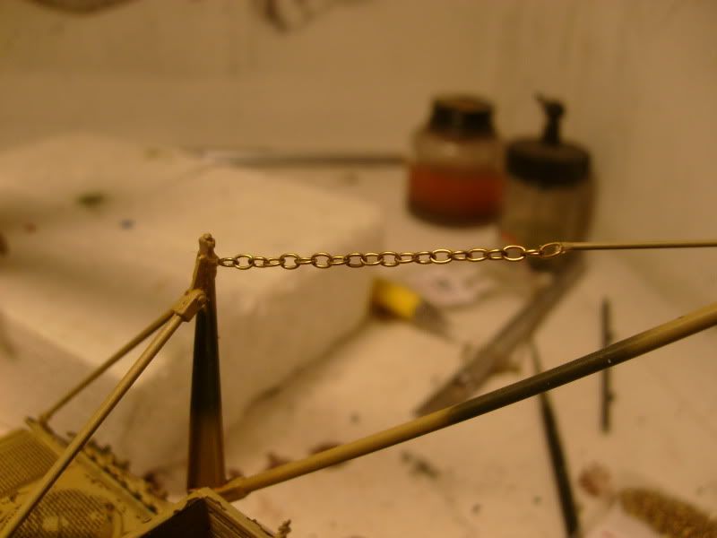

Jag vill tacka Marcus Ministuff för kedjorna som han tillhandahöll. Dom fick ett par fina platser på bergern.
På kranen.
Och på arbetsdäcket, nedfällbara sidan på överbygget.

Achtung, Bergepanzer är tillbaka! Funderade på en liten detalj, Mattias! Dock utan att förta intrycket av detta eminenta bygge! Funderar lite på kedjorna till baklämmen som är nedfälld; om man tänker att baklämmen skall kunna fällas upp, så kommer den inte att ligga "kloss-on" mot de andra lämmarnas gavlar, eftersom det ser ut på fotot som infästningen på kedjan ligger ivägen, så att säga... Givetvis vet jag inte hur det ser ut i verkligheten på en sådan här maskin, men förutsätter att en flakläm skall kunna låsas och ligga an ordentligt utan att infästningsöglan förhindrar det. Som sagt, Mattias, det är givetvis bara en liten detalj som jag lade märke till, bortsett från att du är en hejare på det här med pansar!

Du har helt rätt Merlin, dock har jag satt fästen med kedja på sina platser och nu i efterhand bytt ut kedjan. Hur dom tänkt vet jag inte men det
har ju inte jag heller tydligen, såg det först nu när du påpekade detta fenomen. Question

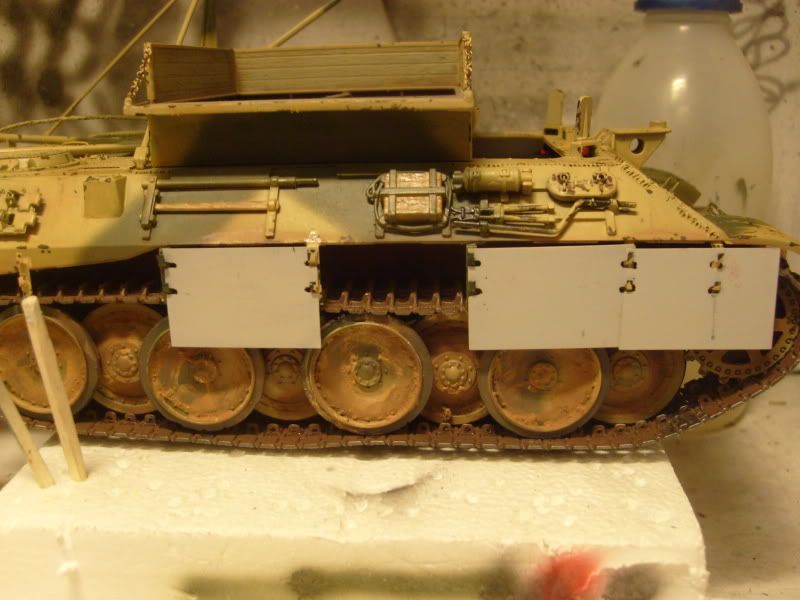

Inlägg av Caverö i lör okt 17 2009, 21:00

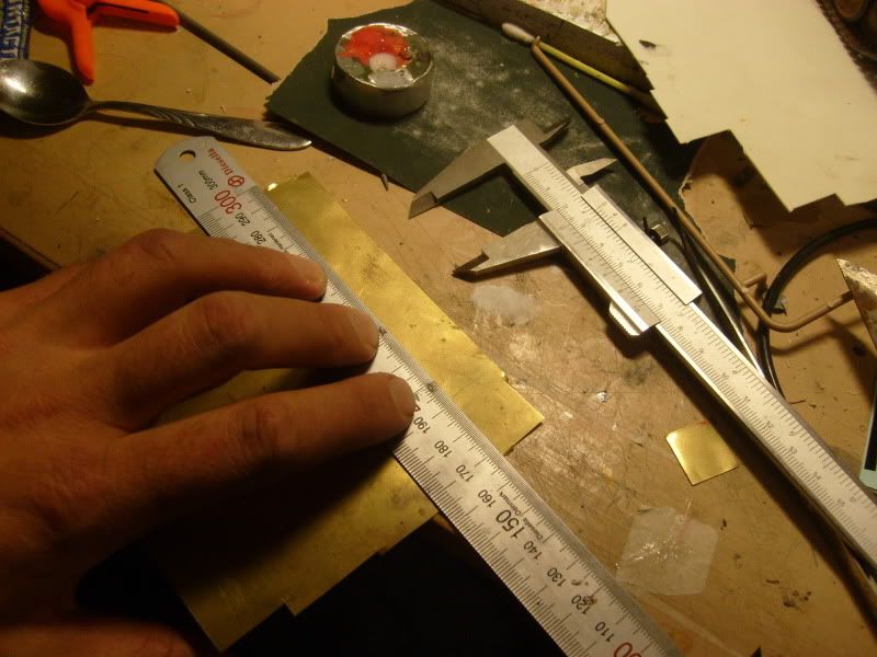

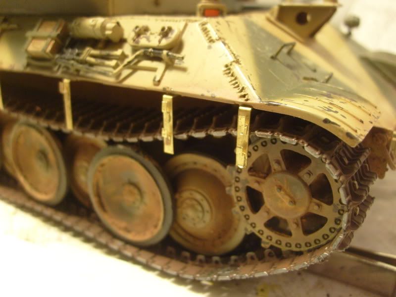

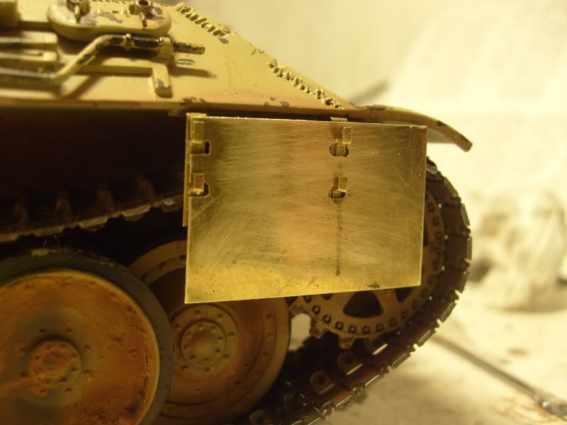

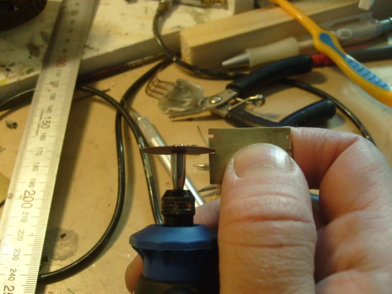

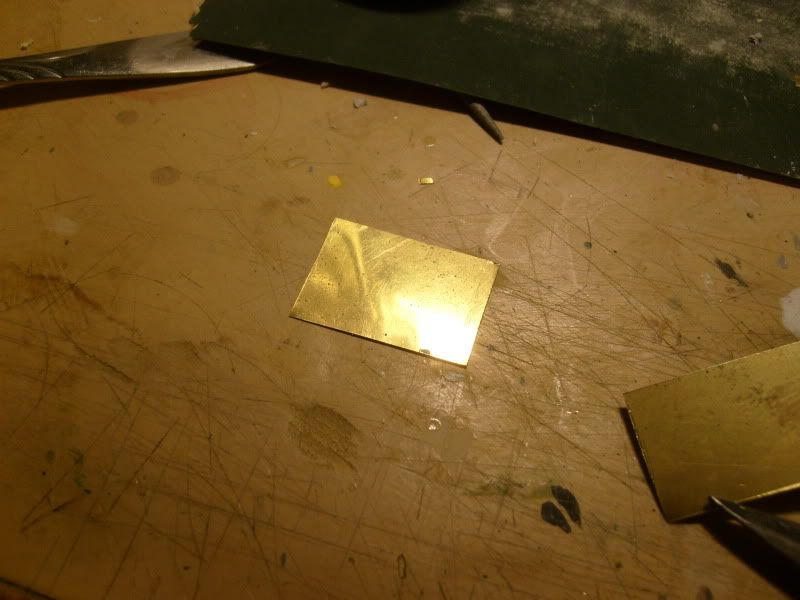

lite uppdate, har pillat med fästena till schürtsena eller nåt.
Såhär har mången mässingdetalj på Caverö:s byggen börjat sitt liv, som en bit shimmsplåt.
Okaj här har vi grunden till en plåt, nu skall det fräsas ur uttag till fästena.
Det kommer kanske en bild på själva proceduren senare, så här blev det i allafall. Lite färg på detta och wash smuts och annat som hör till
så har förvandlingen skett.
Tjost vilket pillajobb man ger sig själv. tongue

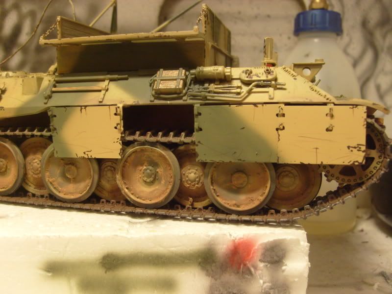

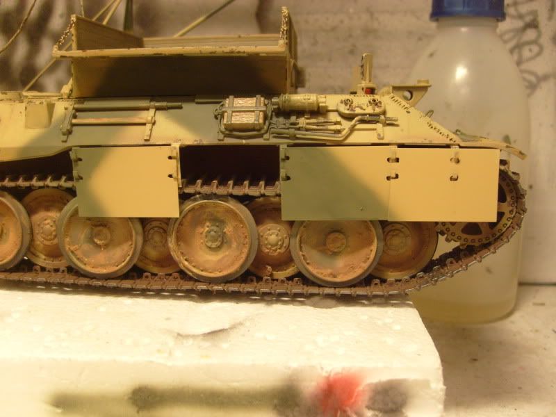

Bergepantern lever vidare!!!
Grundmålade!
Kamofluagemålade!
Slitna och lite repade med något rost.

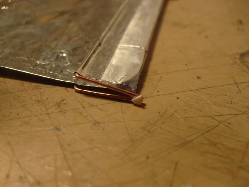

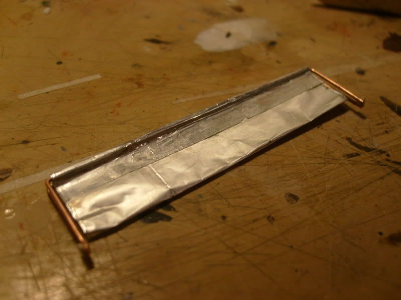

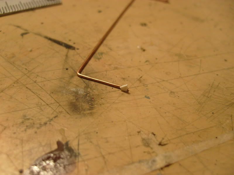

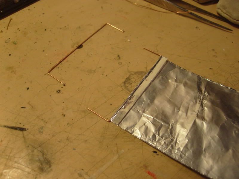

Jag tappade under den något utdragna processen bort det lilla tygtaket som skall sitta bakom och över förarplatsen.
Då får man efter egen skalle göra nytt, med lite koppartråd och aluminiumfolie.
Sådärja, lite färg på det och allt är återställt.
